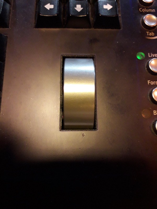

Une fois j'ai vu quelqu'un avec ce que j'appellerais une "roue de dimmer" MIDI (comme la roue sur les GrandMA). Est-ce que quelqu'un aurait une référence de ce genre de controleur ? Je voudrais juste ça. Mais je n'ai peut-être pas le bon terme, du coup mes recherches n'aboutissent à rien :/

Merci mais ce n'est pas à ça que je pensais. En fait ce que je voudrais, c'est sélectionner mes circuits avec le raccourci clavier, et pouvoir les modifier avec ce genre de roue (en photo, là c'est celle d'un Congo), plutôt que mon pad.
Mais en y réfléchissant, quel est le paramètre qu'il faudrait assigner ? Est-ce que c'est possible de faire ça ?

j'ai trouvé le terme, c'est une "molette" que je cherche ! Alors c'est vrai qu'il y en a sur les souris, mais ce n'est pas tout à fait la même ergonomie.
Et donc ce n'est peut-être pas du midi...

je ne connais pas de molette en MIDI mais avec des encodeurs infinis (en MIDI donc) tu peux avoir accès au patch floatingScale qui va modifier les niveaux de la sélection en cours.
conjugué aux ringBuffers c'est redoutable :)

Alors moi je viens de le faire avec un NanoKontrol STUDIO
www.thomann.de/be/korg_nanokontrol_studi...bXxjYZhoCXlEQAvD_BwE
Il faut modifier les parametre dans le KORGeditor! et le patcher correctement dans Dlight!
Mais le suis en train de tester le korgstudio mobile, c'est pas mal il y a 5 layers de midi. Donc pour l'instant sur les 4 premier la Wheel est pour le Joystick et sur le 5 elle fais le FloatingScale (Ca change la valeur de n'importe quel composant selectionné: Intensité, couleur etc)
