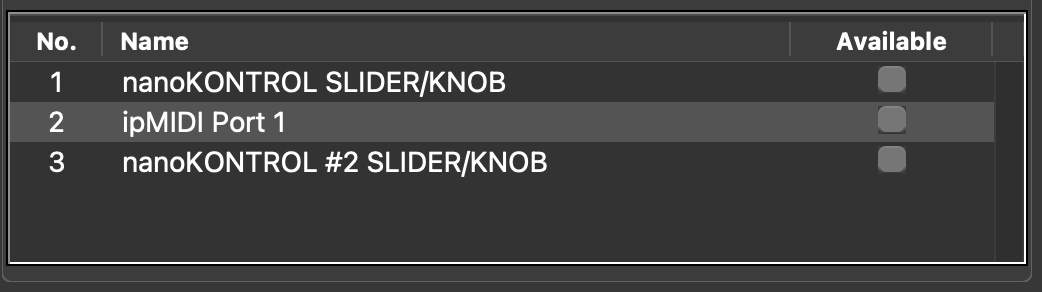

il y a 4 ans 1 mois #23673
Réponse de sl1200mk2 sur le sujet NANOKONTROL2 KORG
hmmm,
t'as essayé avec la dernière version de DL?j'ai aussi 2x nano, je les ai branché tous les deux sur l'ordi puis lancé DL, ils apparaissent comme sur la photo ci-après.
ce n'est pas le cas chez toi?

il y a 4 ans 1 mois #23684
par vafredo
Réponse de vafredo sur le sujet NANOKONTROL2 KORG
oui oui, mais quand je les edit, ils ne repondent pas . Pour qu'ils repondent tous les deux, je dois les editer l'un après l'autre
