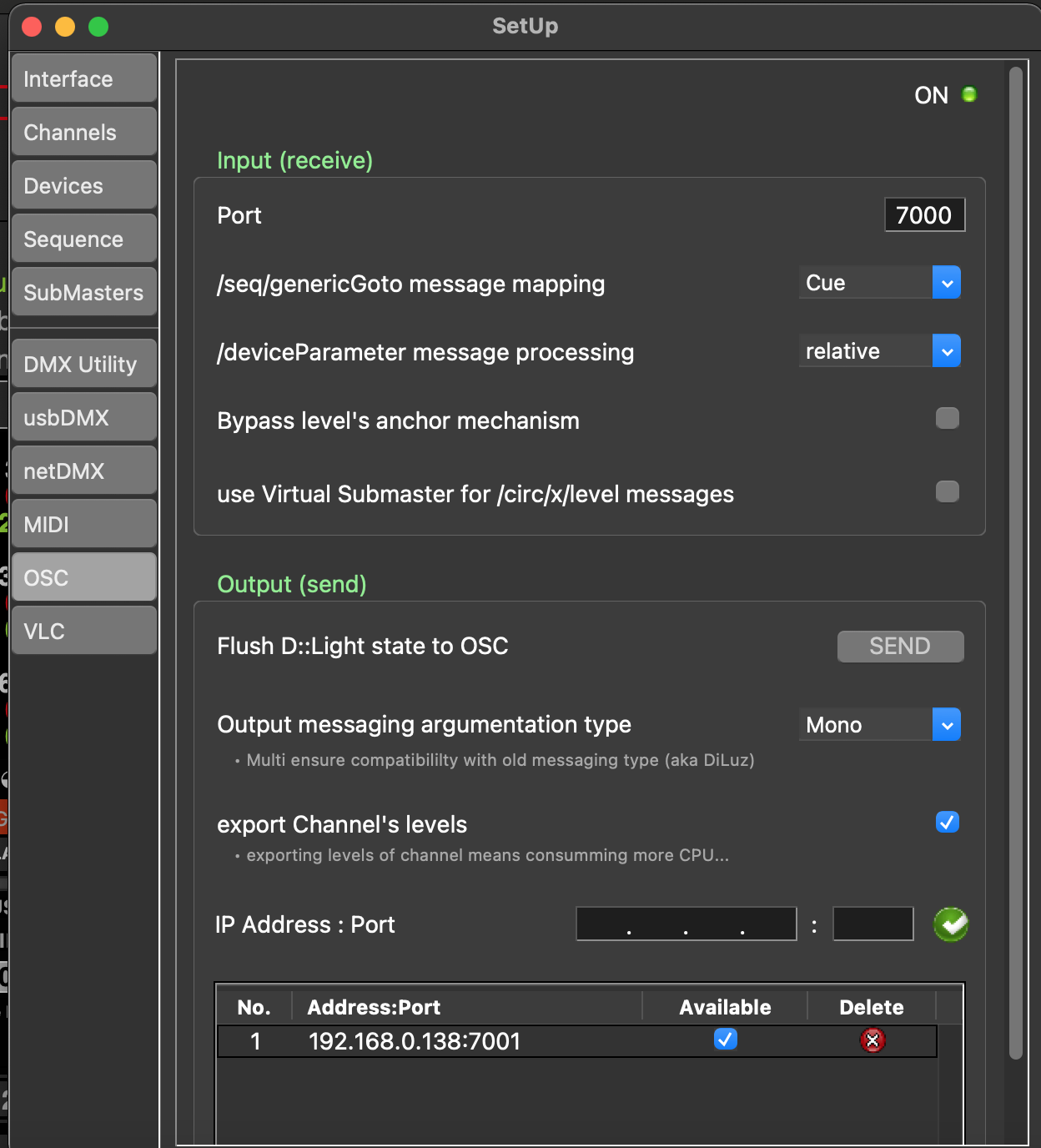

Salut la compagnie,
Mon DLight ne réagit pas avec TouchOSC mais bien l'inverse...
Ma synchronisation entre Dlight et TouchOSC est correcte (adresses IP, Ports, ...) mais
TouchOSC n'arrive pas à envoyer des infos à DLight.
Par contre, de DLight à Touch OSC cela fonctionne : si j'envoie un GO dans DLight, le crossfade apparaîtra sur TouchOSC..
J'ai un routeur wifi avec un réseau spécialement pour ça.
J'ai essayé sur d'autres réseaux wifi, avec le TouchOSC installé sur mon Iphone, ... Rien n'y fait, c'est toujours le même souci.
Quelqu'un peut m'aider ? D'avance merci !!

il y a 4 ans 8 mois #22784 par aroom
Réponse de aroom sur le sujet Urgent !! Problème DLight & TouchOSC
essais un autre port. par exemple 8000 et 9000

il y a 4 ans 8 mois #22786 par aroom
ok
-re-vérifier l'ip du mac
-vérifier si le firewall bloque les connexions entrante vers DLight (ou Little snicht ou autre...)
-regarder si protokol reçois de l'osc (attention couper l'osc sur DLight pour pouvoir le monitorer dans protokol)
hexler.net/protokol#get

il y a 4 ans 8 mois #22789 par burninjof
Réponse de burninjof sur le sujet Urgent !! Problème DLight & TouchOSC
pas de messages OSC sur mon ordi d'après Protokol...

il y a 4 ans 8 mois #22792 par aroom
le Mac est connecté au wi-fi ?
est-ce possible d'avoir un screen shot de Preference System > Network > Onglet Wifi ?
puis un deuxième dans Advanced > TCP-IP ?

il y a 4 ans 8 mois - il y a 4 ans 8 mois #22799 par aroom
bon c'est un vrai casse tête
le résultat de la commande "ipconfig getifaddr en0" dans le terminal devrait être l'ip de l'ordinateur, soit 192.168.0.187
et ça donne quoi avec la command "ifconfig" ? est-ce qu'il y a des infos concernant en0 et si oui c'est quoi?
est-ce qu'il y aurait dans les paramètres du routeur lui même quelque chose qui bloquerait les connexions entrantes vers 192.168.0.187 ? est-ce que c'est possible de vérifier si ça passe dans les deux sens en essayant un air drop depuis un iPhone vers le Mac (192.168.0.187) sur ce réseaux là?
