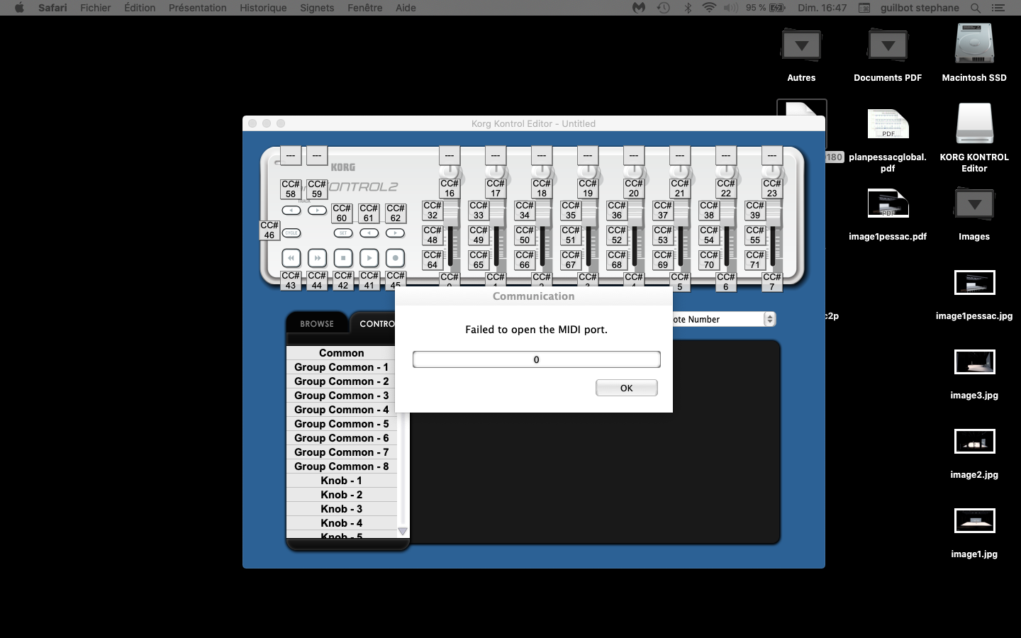

hello tout le monde
je viens d acquérir un nouveau nano et j ai télécharger la version 1,8 du korg editor
a l ouverture quand je sélectionne le nano comme device j ai un message
failed to open the midi port et pareil quand je fais write scene
je suis sur mac OS catalina
est ce que quelqu'un un a déjà eu ce problème ?

ca ne change rien toujours le même message
et je lance l éditeur depuis mes applications puisque il est installe
j ai change de port usb mon nanok
j ai essaye aussi avec la version 1,7 du korg editor

Hello ! est-ce que tu as pu résoudre ton problème ? j'ai le même.. mon korg fonctionnait, je l'utilisais sans problème puis je l'ai prêté à une amie qui a changé son patch et depuis rien à faire.
J'ai changé de port USB, fermé toutes mes applications, redémarré mon ordi, supprimé mon patch, désinstallé mon driver et mon korg à partir du désinstalleur korg, nada !
Si jamais tu as eu une réponse, ça m'intéresse
