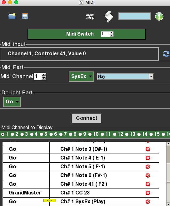

Bonjour, après avoir biencherché, je contrôle mes suis grand maser cross fade.
Mais je n'arrive pas à faire un go avec la touche play. j'ai essayé sysex note mais rien n'y fait
midi channel 1 sysex play light part Go ?
merci de votre aide

Bon merci à tous. j'ai réussi à paramétrer mon nonokontrol2
