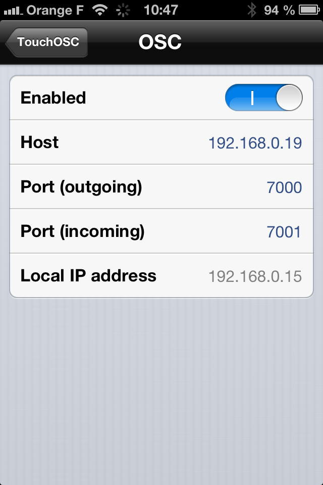

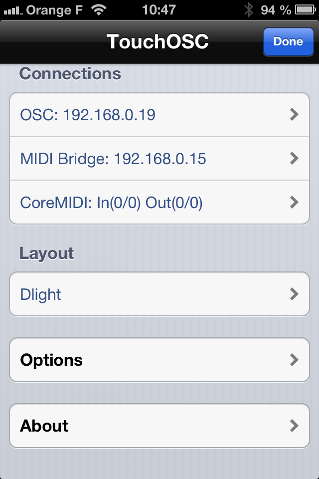

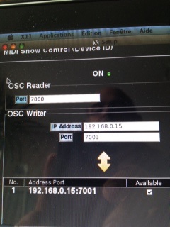

Dlight problème avec iphone: quelle adresse IP dans midi bridge?

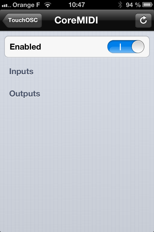

j'ai essayé ordi(192.168.0.19) et iphone (192.168.0.15), doesn't work. Core MIDI pas reconnu
pourtant même réseau, OSC ON sur Dlight, syncro touch OSC vers iphone reconnue, pas réussi à ouvrir tes liens index.xml dézippés s'ouvrent chez moi sous FCP, donc bug. soluce?

Tout fonctionne, je crois que tu as inversé les ports sur le paramètrage de Dlight .
Essaye reader 7001 et writer 7000

t'as pas besoin du midi bridge de TouchOSC, juste la partie OSC
