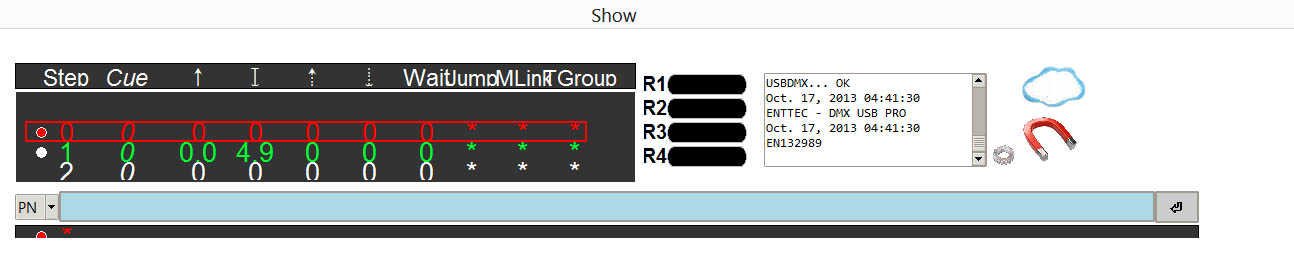

ce matin j'ai voulu tester a nouveau la config strip led /decoder dmx /boitier enttec /dlight / ipad2
tout a l'air de de fonctionner seulement le strip ne s'allume pas pourtant il fonctionne
je comprend pas
j'ai tout rallumer , j'ai réinstaller zadig pensant que c'était le dmx usb pro mais la led clignote
les valeurs bougent sur dlight sur l'ipad la led rouge clignote quand je bouge les valeurs mais rien le strip reste éteint
une idée de test ?
