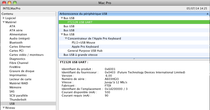

Comment utiliser des interfaces Open DMX
Telles que :
- Enttec Open DMX USB
- Electroconcept...
(ces deux interfaces utilise la même puce FTDI • pièce-jointe)

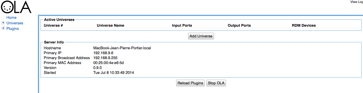

Je constate, mais je ne sais pas aller plus loin :
"http://localhost:9090" ??? par quel logiciel ?
Merci d'avance pour un novice.
il y a 12 ans 3 mois #8390 par sl1200mk2
Réponse de sl1200mk2 sur le sujet Utilisation d'interface OpenDMX
dans un navigateur web genre safari ou firefox ou chrome.

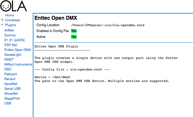

"Plugins" (avec le choix "Enttec Open DMX" - Le récepteur ELECTROTECH clignote "DMX IN" -"NO DMX"
Puis-je avoir de l'aide afin finir le paramétrage du serveur "OLA" ?

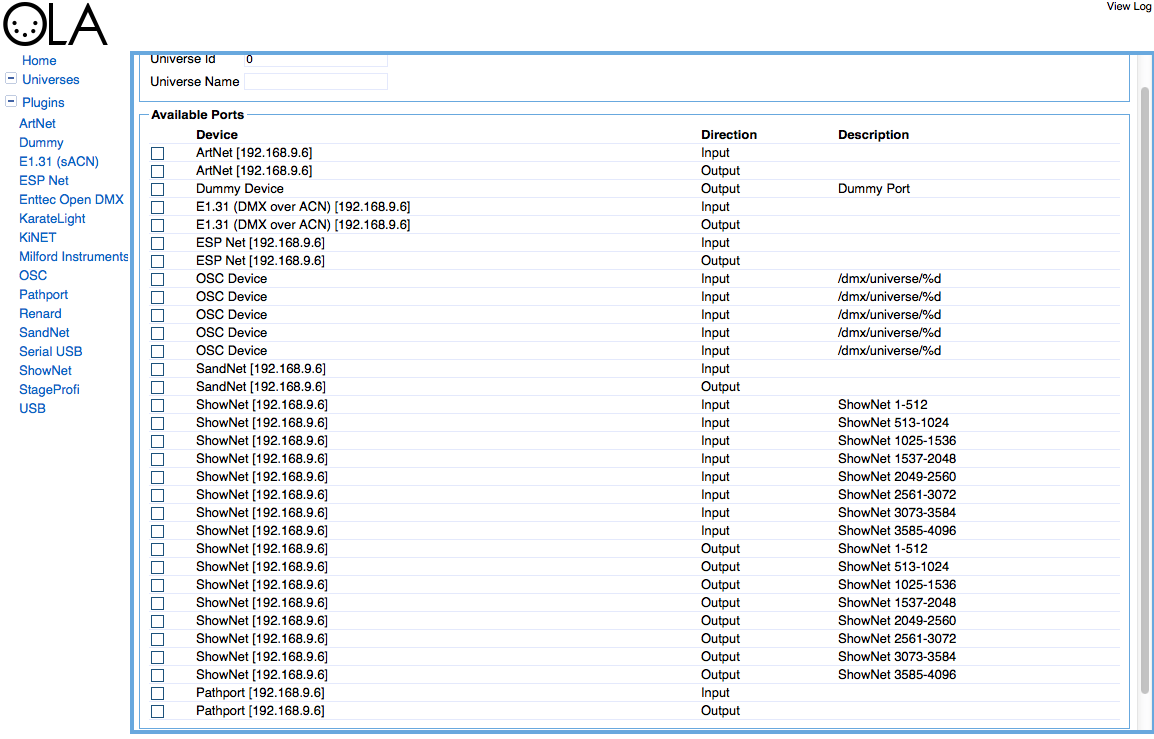

car si tu l'as compilé avec le support ftdi, si tu branche le boitier dmx et qu'après tu lances olad tu devrais voir enttec open dmx comme choix possible quand tu es dans la fenêtre de l'univers.
pense à quitter olad depuis le moniteur d'activité quand tu veux changer des trucs...

il y a 12 ans 3 mois #8410 par sl1200mk2
et bien si tu bosses avec la version d'OLA que je distribue, c'est mal barré car je ne compile pas OLA avec le support pour l'open DMX...
ta solution serait peut-être de compiler OLA par toi meme.
