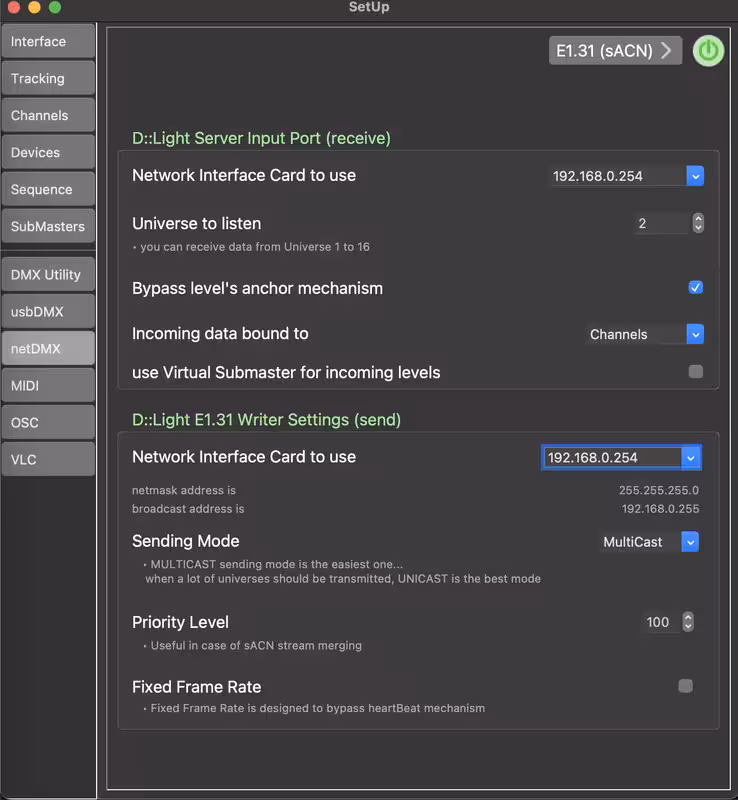

il y a 1 an 2 mois #28953 par iSkull
Réponse de iSkull sur le sujet ENTTEC ODE MK3
Petit déterrage,
Bonjour, je viens d'acquérir un ode MK3 de ENTTEC, j'ai réussi à me connecter à l'interface via mon navigateur et j'ai passé les 2 univers en sACN.
Mais depuis, je n'arrive plus à me connecter via l'interface navigateur
Sinon, j'essaie d'utiliser le mode sACN mais rien ne fonctionne.
Voici la capture d'écran de mon ode avant de la redémarrer pour enregistrer les réglages
les réglages de ma config réseau
Ce qui est affiché sur ma config doigt sACN
J'ai réseau notion en réseau, je dois jouer un spectacle créer avec 2 univers mais lors de la créa, j'avais utilisé le réseau du lien est c'était beaucoup plus simple que là...
merci d'avance
https://postimg.cc/Bt3mQ2Qz
il y a 1 an 2 mois #28954 par sl1200mk2
Réponse de sl1200mk2 sur le sujet ENTTEC ODE MK3
@iSkull,
n'utilise pas 254 à la fin de ton adresse... utilise 77 par ex.
ensuite tu travailles sur un macOS? si oui, t'as un raccord usbC-RJ45 de chez Apple?
il y a 1 an 2 mois - il y a 1 an 2 mois #28955 par iSkull
Merci pour l'aide.
Je suis sous MAC OS 15.6.1
Ce n'est pas un raccord usbC-RJ45 apple mais un  TP LINK
Il avait fonctionné en utilisant le réseau du théâtre dans lequel je l'avais utilisé.
edit : en modifiant l'adresse pr une autre valeur que 254, j'arrive à accéder à nouveau à l'interface web de la enttec  , merci
