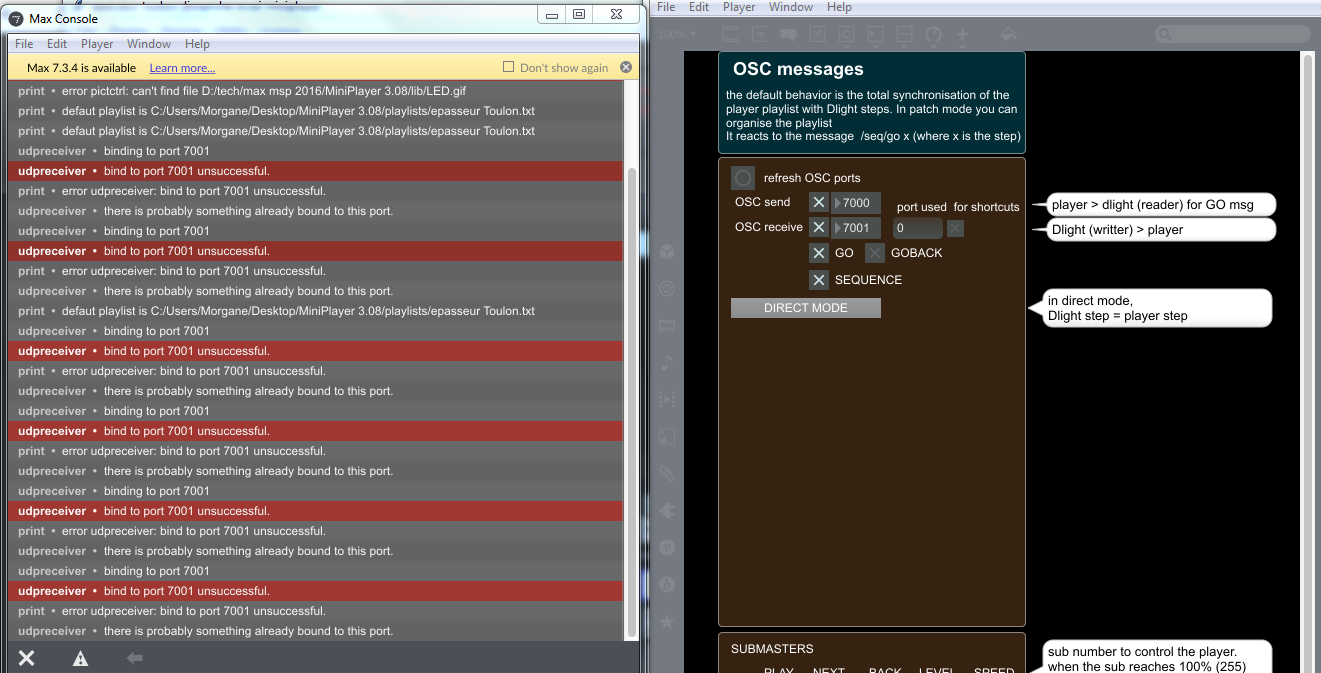

J'envoie également une capture du setup OSC de miniplayer, et du message d'erreur.

- ne pas oublier de mettre l'adresse IP 127.0.0.1 et le port OSC dans le setup de DLight dans la section OSC WRITER.
- ça n'a pas marché avec le port 7001 comme indiqué dans la doc du Miniplayer, un message m'indiquait que le port était déjà utilisé, donc j'ai indiqué 7002 (dans dlight et MiniPlayer) et ça fonctionne.
- par contre au début en lançant un GO sur DL, la piste du MP associée se mettait dans le lecteur mais ne se lançait pas. J'ai activé le Autostart on click et ça fonctionne mais je pense qu'il y a des chemins plus simples et fonctionnels. A fouiller.
