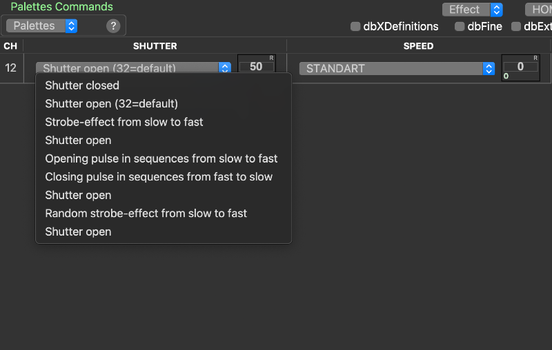

il y a 1 an 9 mois #27933 par Dj Claim
Réponse de Dj Claim sur le sujet Device qui ne s'allume pas
Certainement, mais pas moyen de l'ouvrir.
Pourtant j'avais bien l'option proposée, j'en avais même plusieurs (pj)
Je lui ai aussi attribué une couleur avant

il y a 1 an 9 mois #27991 par sl1200mk2
Réponse de sl1200mk2 sur le sujet Device qui ne s'allume pas
tout d'abord je te conseille d'utiliser la dernière version dispo de DL.
Il y a deux pb à ta perso....
-le Shutter à un HOME à 0, le Shutter est donc fermé par défaut
-l'offset 17 n'est pas du tout une color_macro... c'est le ColorMixMode qui chez Robe est un offset un peu particulier. Si tu veux utilisez les couleurs il faut qu'il soit réglé sur 45 en "Addition mode".
(faut le savoir... et c'est pour ça que tu devrais utiliser les persos que je distribue)
