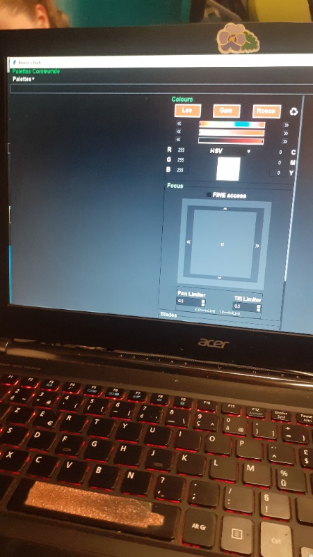

Je suis en train de lire les tutos pour apprendre à me servir des devices dans dlight. Or les instructions du wiki ne correspôndent pas à ma version 4.5.09 de dlight (le derniere) : pour créer et patcher c'est bon. Mais lorsqu'il faut créer des palettes, j'accède via un 'device tool' et non un 'device command' et je ne trouve que 3 attributs accessibles : color/focus/blades. Pas d'icone permettant de creer des palettes d'autres attributs, sachant que mes devices ne possedent ni couteaux ni focus.
je prépare un spectacle sur lequel j'aurais 36 Parkolor 120HD 7CH, j'ai chargé une personality existante dans la librairie.
qu'elle est la marche a suivre ?

c'est pas mal aussi d'envisager de suivre une session de formation.
le deviceCommand n'existe plus, je l'ai remplacé par le dynamicBottom où tu pourras accéder à tous tes Attributs / Paramètres.
