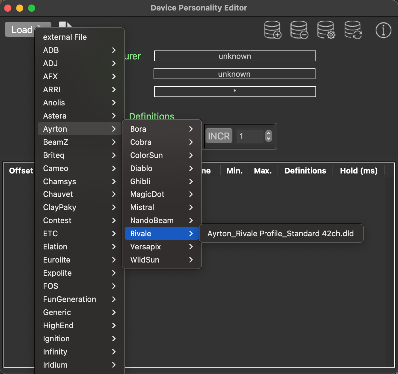

il y a 2 ans 3 mois #27075 par sl1200mk2
Réponse de sl1200mk2 sur le sujet Création librairie, paramètres manquants...
il y a 2 ans 3 mois #27076 par Lestyty
Réponse de Lestyty sur le sujet Création librairie, paramètres manquants...
trouvé ! Merci.
Je n'ai plus qu'à l'adapter en 65 paramêtres... Mais c'est déjà top!
à +
