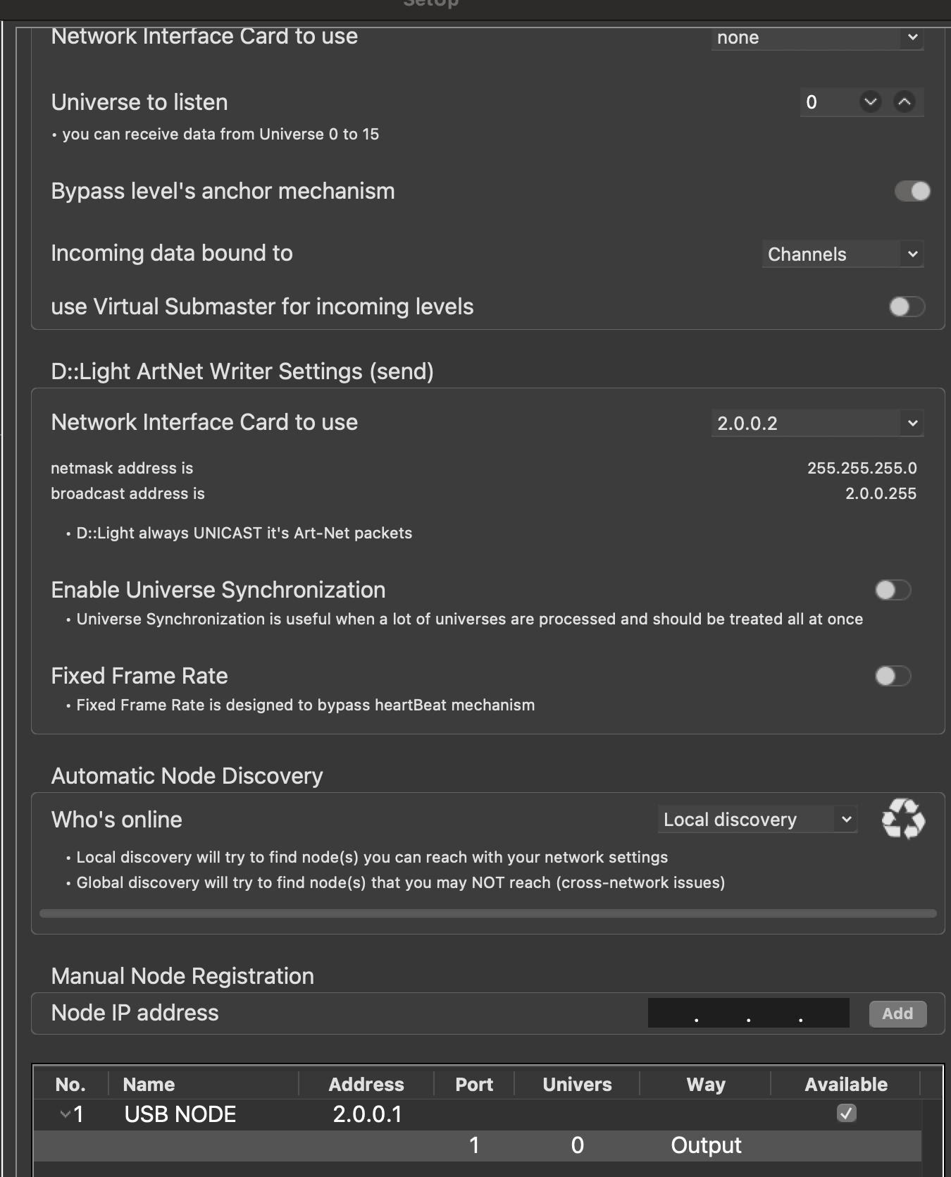

J'ai acheté un node USB/DMX chez Electroconcept.
J'assaye de le faire fonctionner mais je n'y arrive pas...
Pourtant l'Artnet est vert mais aucune lumière ne s'allume.
J'ai sélectionné l'interface network (2.0.0.2), j'ai utilisé l'automatic node discovery qui a détecté le node avec l'adress 2.0.0.1) mais rien ne s'allume.
Ai-je oublié une étape ?

Bonjour, si c'est un node usb dmx ça ne marche pas en art-net mais en usb. Donc je pense que c'est juste une erreur de vocabulaire.
Tu as regardé sur dmx tools l'adresse de ta node ? si dlight la trouve ça doit bien être 2.0.0.1 mais vérifions.
Le dmx est bien branché au bon unviers ? le patch est fait ? Les univers utilisés sont cochés dans dmx utility ?
Tu as bien la licence Dlight ?
Tu as coché la node une fois qu'elle a été détectée ?
Ton dlight est à jour ?
Qu'elle est la date du firmware de la node ?

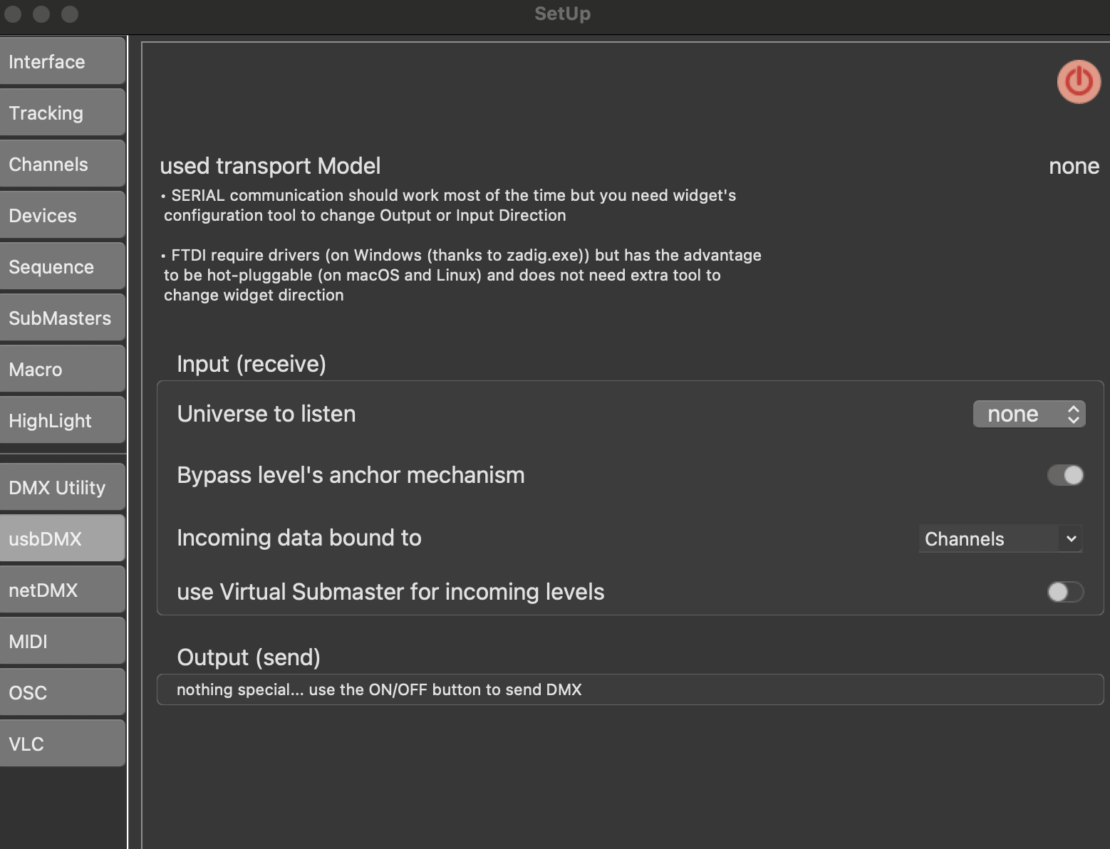

Oui j'ai essayé d'abord en dmx usb mais rien... Ca reste rouge.
J'ai bien ma licence, j'ai bien mon univers 1 qui est coché dans l'utility...

il y a 2 semaines 6 jours #30990
par kreps
Réponse de kreps sur le sujet Artnet
Oui il faut bien passé par le art-net.
Essaie avec la dernière version et on verra.
Peut-être qu'il y a conflit avec l'adresse. Tu n'as rien d'autre de branché qui pourrait être en conflit ?
Ou un pare feu qui bloque ?
Est-ce que DL est bien autorisé a utilser les réseaux locaux ?
