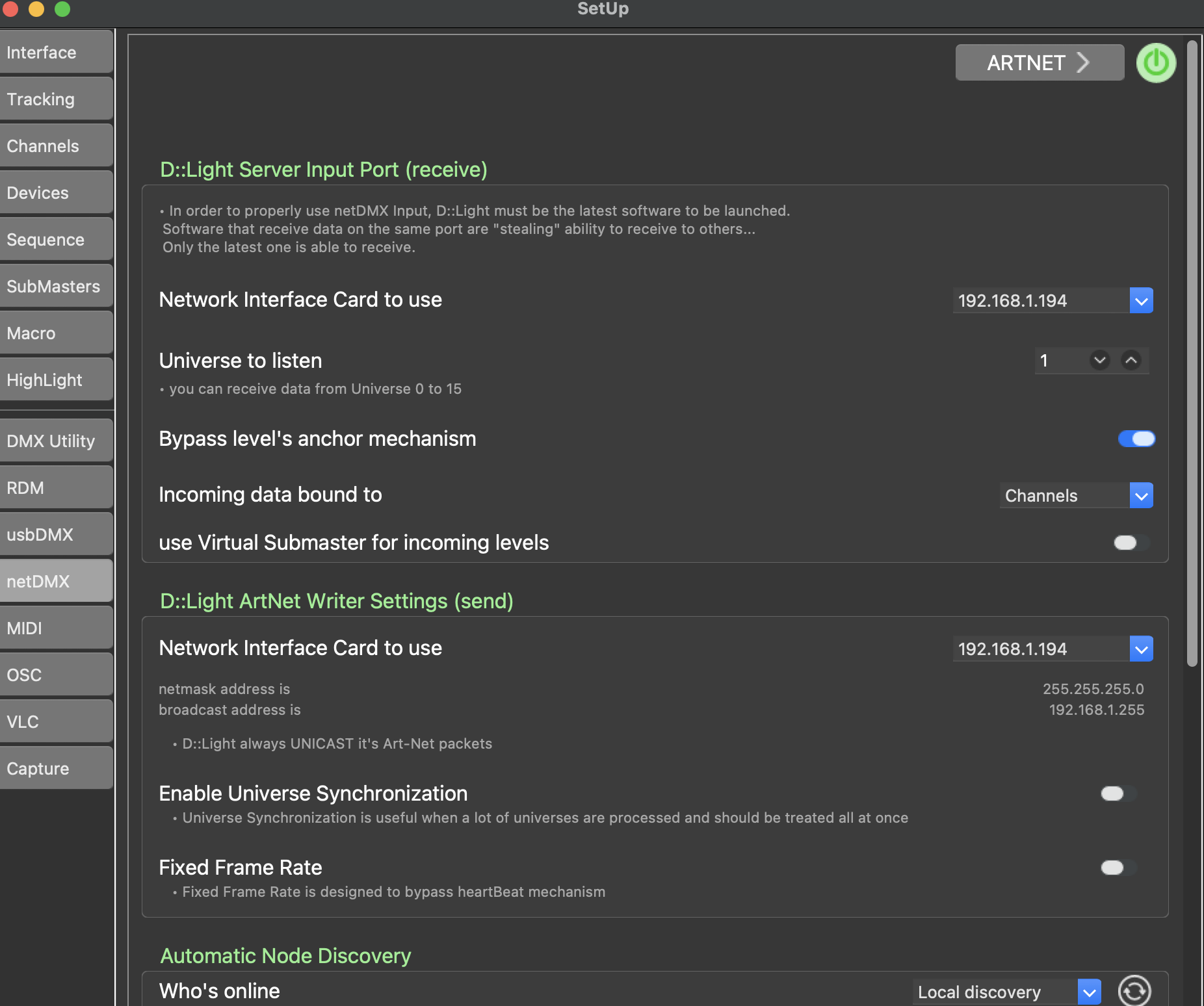

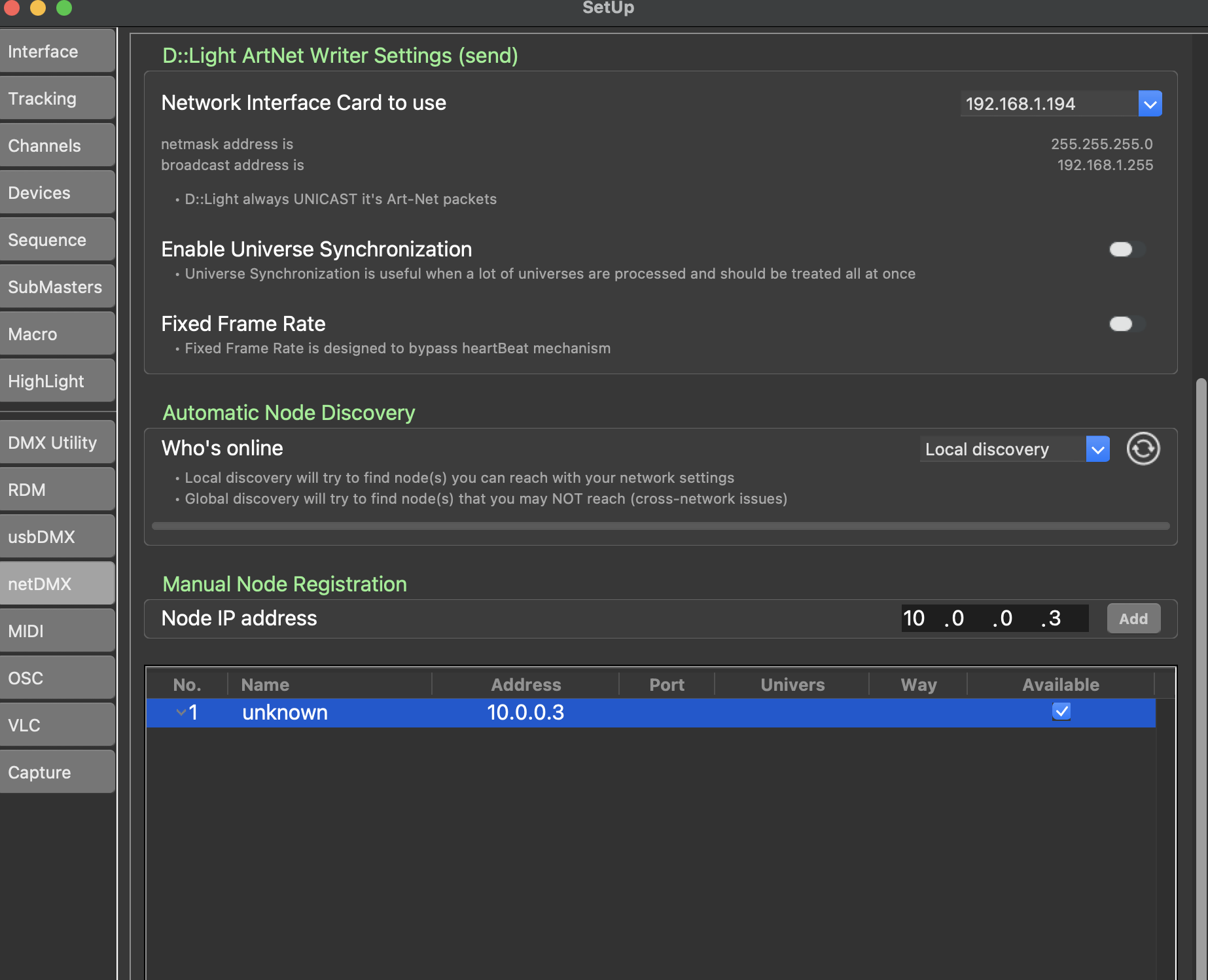

En fait on s'est rendus compte que dlight ne passait pas par le artnet mais par le réseau wifi, je contrôle toujours quand je débranche le câble artnet. On s'est mis sur l'adresse IP manuellement et ça fonctionne comme ça donc c'était pas un problème de branchement, peut être de réseau par contre... Mais quand j'ai redémarré dlight c'est revenu instantanément donc ça avait plutôt l'air de venir d'un freeze du logiciel
TW
- TWenger
- Messages : 6
il y a 2 mois 1 semaine #30778
Réponse de sl1200mk2 sur le sujet freeze
alors tes réglages ne sont pas bon du tout... si ta node à l'adresse 10.0.0.3, il faut que tu règles l'adresse de la. carte réseau que tu utilises (dans le macOS) en 10.0.0.2 par exemple (pas 10.0.0.3 car cette adresse est prise par la node) avec un masque de sous réseau en 255.0.0.0
une fois que ta fais ça, décoche le available et lance le who's online. ta node doit apparaitre et tu pourras à nouveau la cocher en available.
si elle n'apparait pas c'est que tes réglages réseau ne sont pas bon.
