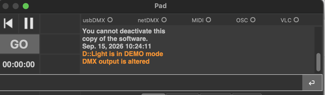

Bonjour, je viens de racheter une license Dlight pour l'année, mais quand je l'active sur mon ordi j'ai le message suivant qui apparait:
:Light is in Demo mode
DMX Output is altered
Et j'ai tout mes projos qui clignotent au plateau.
J'ai essayé avec un autre ordi, et j'ai bien vérifié la saisi, rien n'y fait.
Merci de l'aide !
:Light is in Demo modeDMX Output is altered
Merci de l'aide !

Réponse de sl1200mk2 sur le sujet DMX output alteré
bon... j'ai désactivé ta clé.
peux-tu essayer de l'activer sur ton ordi et me dire comment ça se passe.

Réponse de TheoSerez sur le sujet DMX output alteré
Merci c'est tout bon.
J'avais effectivement changé d'ordi mais je n'arrivais pas à désactiver ma licence sur l'ancien.
Bonne journée !
Bonne journée !
