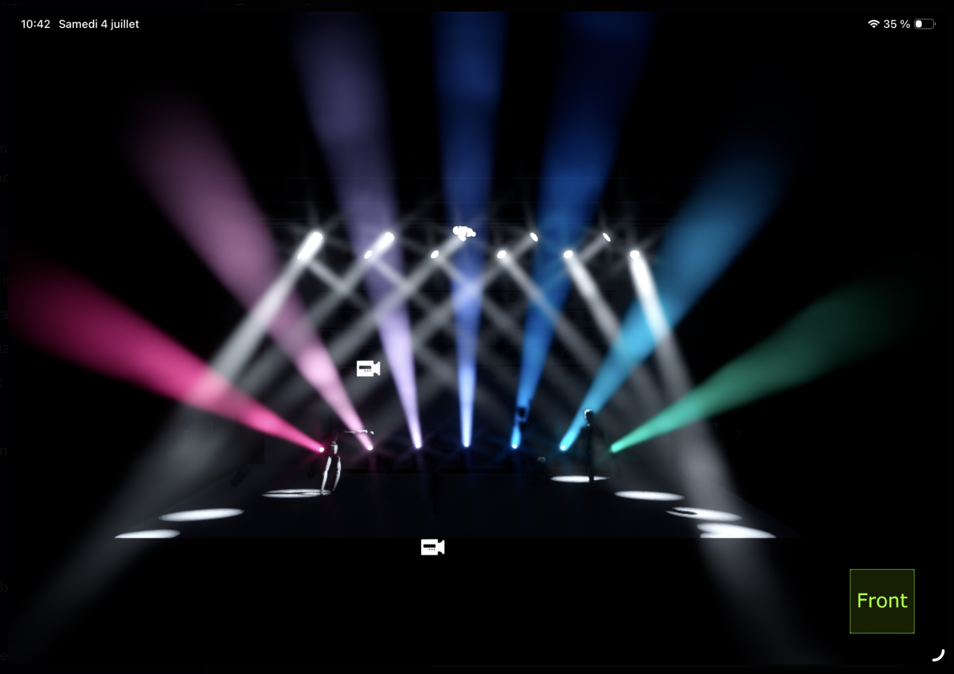

@bourrier,
hello, elle te parait claire la description de @Korghen ?
le fan peut être utilisé pour créer des dégradés d'intensités, de couleurs, de focus, etc...
@poypoy à posté une image de ce qu'il fait avec le fan sur le Discord
