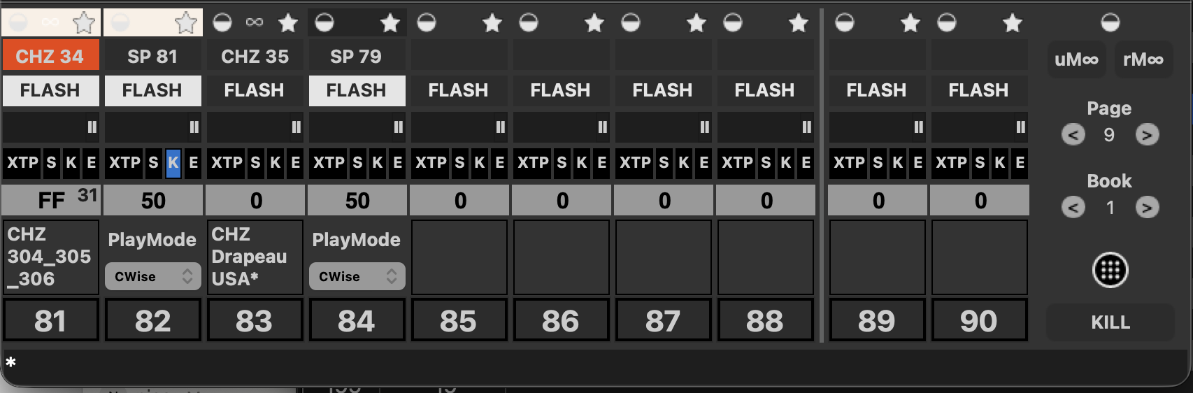

J'ai une question peut-être un peu bête, mais je n'ai pas trouvé de réponse sur le forum.
J'ai des steps avec des chasers. Mon souci est le suivant : lorsque je modifie l'intensité d'un projo non attribué au chaser (sachant que tous les projecteurs liées à mon Chaser sont à zéro), cela va ajouter de l'intensité sur les projos en lien avec le chaser quand je fais update.
Du coup ça me fait faire des manips un peu pénibles, à savoir rentrer dans le chaser, le mettre à 0, remettre mes niveaux à 0, puis réactiver le chaser.

ton Chaser n'est pas en disable recording ce qui fait que quand tu updates ta cue prends le niveau du circuit joué par le Chaser au moment ou tu fais update.
Clique sur le label du sub qui contient ton Chaser pour qu'il passe en 'disable recording' (en orange) et que les niveaux issus du Chaser ne soient pas enregistrés dans la cue.
(cf image ci-jointe)
dis moi si c'est ce que tu cherches (le cas échéant je te conseille de passer tout tes CHZ en disable recording)

Merci beaucoup !!!!
Je passe tout en orange.
Sinon le disable Recording peut se faire au moment de la création du chaser ou bien la manip est forcément de cliquer sur la case pour que ça devienne orange ?
un Chaser est un objet, c'est la manière dont tu le restitues qui compte (via les subs).
à la création du CHZ ou de tout autre objet il n'y a pas moyen de définir que ses circuits ne doivent pas être enregistrés. Tu pourrais vouloir par exemple qu'ils soient enregistrés dans un Sample....
