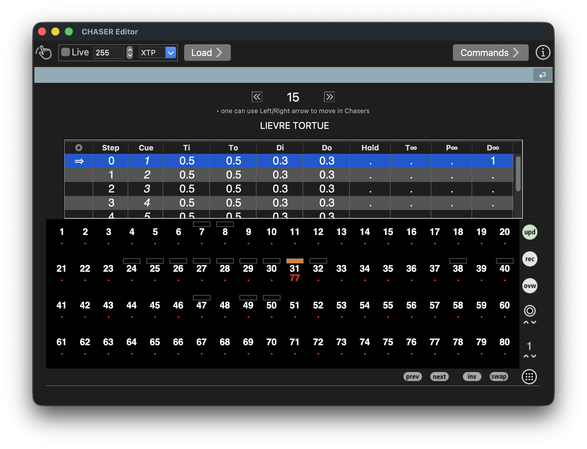

sur une cue il y un chaze de par led qui joue en orange, il a été encodé avec de la couleur, mais quand il est loader dans le cue il prend la couleur d'arrière plan de la cue, qui est bleue. Comment je fais pour que la couleur du chaze soit prioritaire?
Sachant que ce chaze est dans un sub qui est en XTP et que j'ai édité le XTP du sub en mettant DIR sur la couleur

c'est sur le chazer 15 qu'elle a appelé Lièvre tortue dans le sub 19, qui joue sur la cue 2

seul le step 1 à des D∞, si tu veux que chaque circuit ait une couleur spécifique, il faut que chaque step contienne le D∞ correspondant

je comprends, je lui ai fait rajouter la couleur sur les autres ch mais sans intensité, et je crois que ça n'a pas pris l'info. Est-ce qu'il faut obligatoirement une intensité pour qu'il enregistre l'info?
oui, sinon tu forces...
