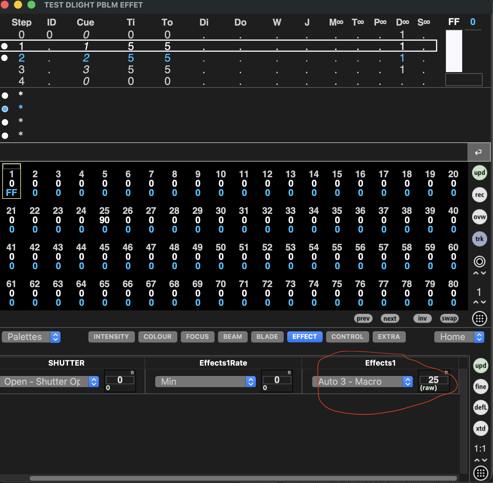

Je suis confrontée à un problème. Lorsque je rajoute un effet, que ce soit directement sur le projecteur ou en chaser, l'effet se rajoute automatiquement à la mémoire d'avant. En essayant de réenregistrer la mémoire ou en la supprimant rien n'y fait l'effet reste. Par contre pour les mémoires suivantes en reengistrant les mémoires, l'effet s'en va.

Je suis sur Mac, et j'utilise la version 4.6.02
Malheureusement je ne peux pas te montrer le problème sur mon show réel parce qu'après avoir tout essayé, et effacé le device etc j'ai réussi à arrêter l'effet. Mais au bout de beaucoup de temps, et je ne sais même pas par quelle manip finalement... En relançant le logiciel aussi notamment.
Je t'ai fait une conduite test. Si tu regardes au niveau du device (j'ai repris le même) sur le channel 1, et que tu te mets au niveau de ses effets. Tu verras que l'effet Effects1 est activé sur Auto3macro pour mon step 1, alors que je l'ai activé uniquement sur le step 2. J'ai beau overwrite en éteignant le dimmer et en mettant l'effet à Nunfonction, mais rien n'y fait, il se remet à chaque fois... Et même problème si je mets l'effets sur un chaser...
Par contre en faisant cette manip (overwrite) pour le step suivant, ça marche et l'effet disparaît !

sur l'image que t'as posté c'est à mon avis le MoveInBlack qui prépare ta machine
