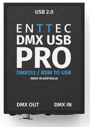

il y a 7 mois 1 jour #30196 par jeanfrancoisleger1@gmail.com
Réponse de jeanfrancoisleger1@gmail.com sur le sujet Problème DMX
Oui, Nicolas, je viens de me relire et j'ai tout de suite vu ma confusion.
Donc, plutôt qq chose comme ça:
il y a 7 mois 17 heures #30202 par sl1200mk2
Réponse de sl1200mk2 sur le sujet Problème DMX
yep
en plus celui là (avec le bon firmware) te donne accès au RDM

il y a 7 mois 13 heures #30208 par jeanfrancoisleger1@gmail.com
Ok, je part à la recherche de cet interface.
Merci infiniment Nicolas de t'être donné la peine d'éclairer ma lanterne, c'est vraiment apprécié.
Jean-François
  • jeanfrancoisleger1@gmail.com
  • Auteur du sujet
  • Hors Ligne
il y a 6 mois 4 jours #30341 par jeanfrancoisleger1@gmail.com
Bonjour Nicolas,
Ma petite box ENTTEC USB PRO fonctionne à merveille. Merci pour l'info.
