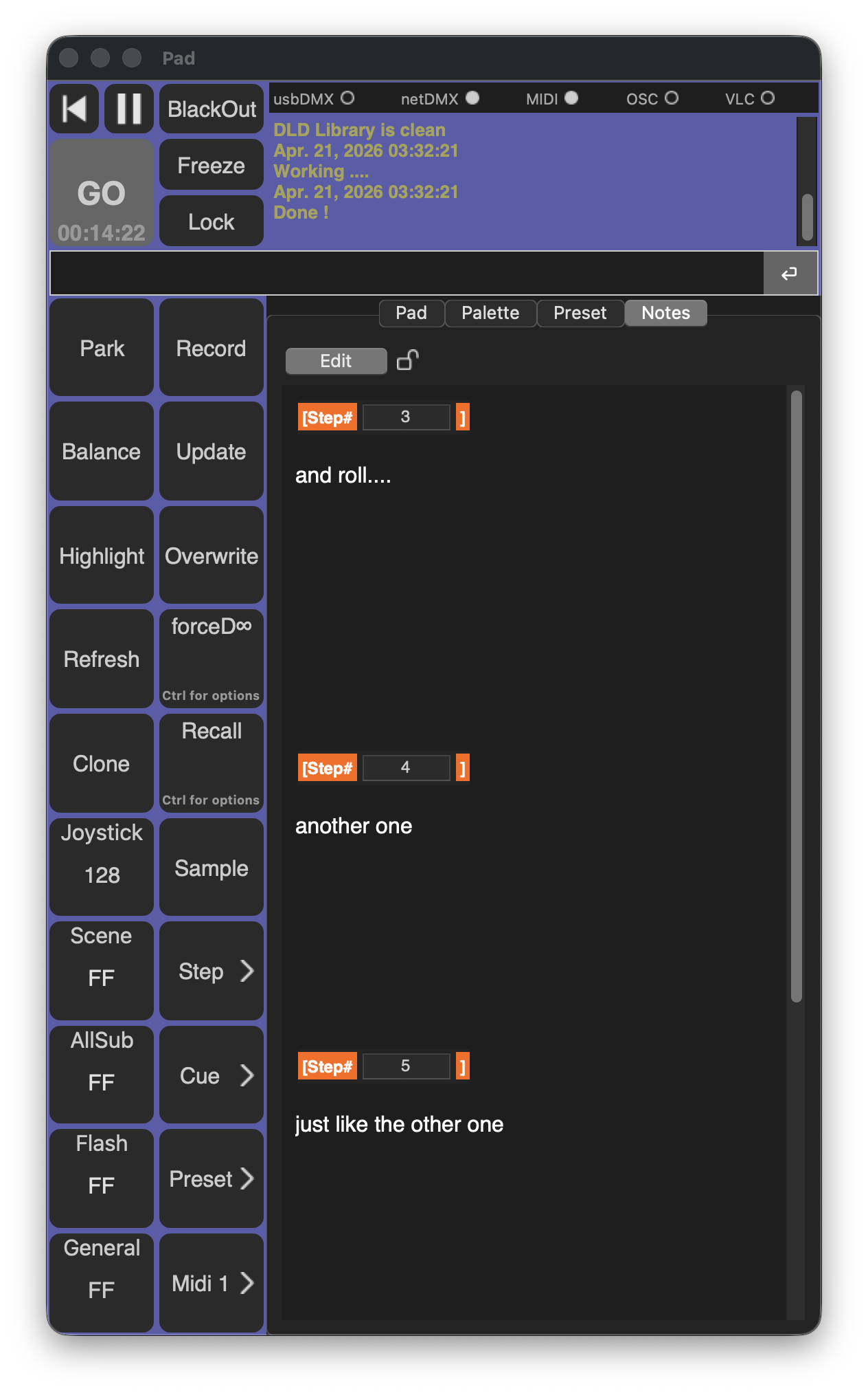

en attendant le tuto...
la grande idée des Notes et d'inscrire des balises de step (avec le bouton Step#) pour que en mode view, les balises viennent se caler en haut de la fenêtre quand le-dit step arrive en Préparation.
