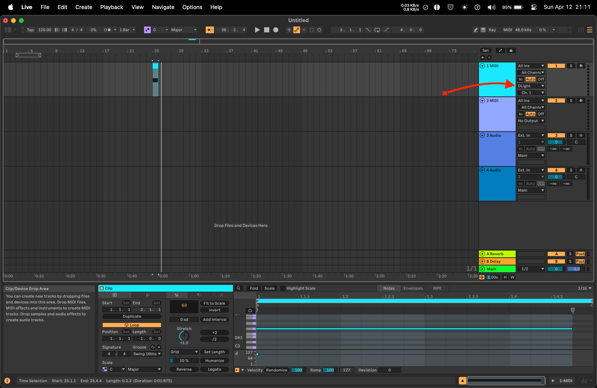

je pense par contre que tu peux envoyer du MIDI a DLight et en faire qqc
- aroom

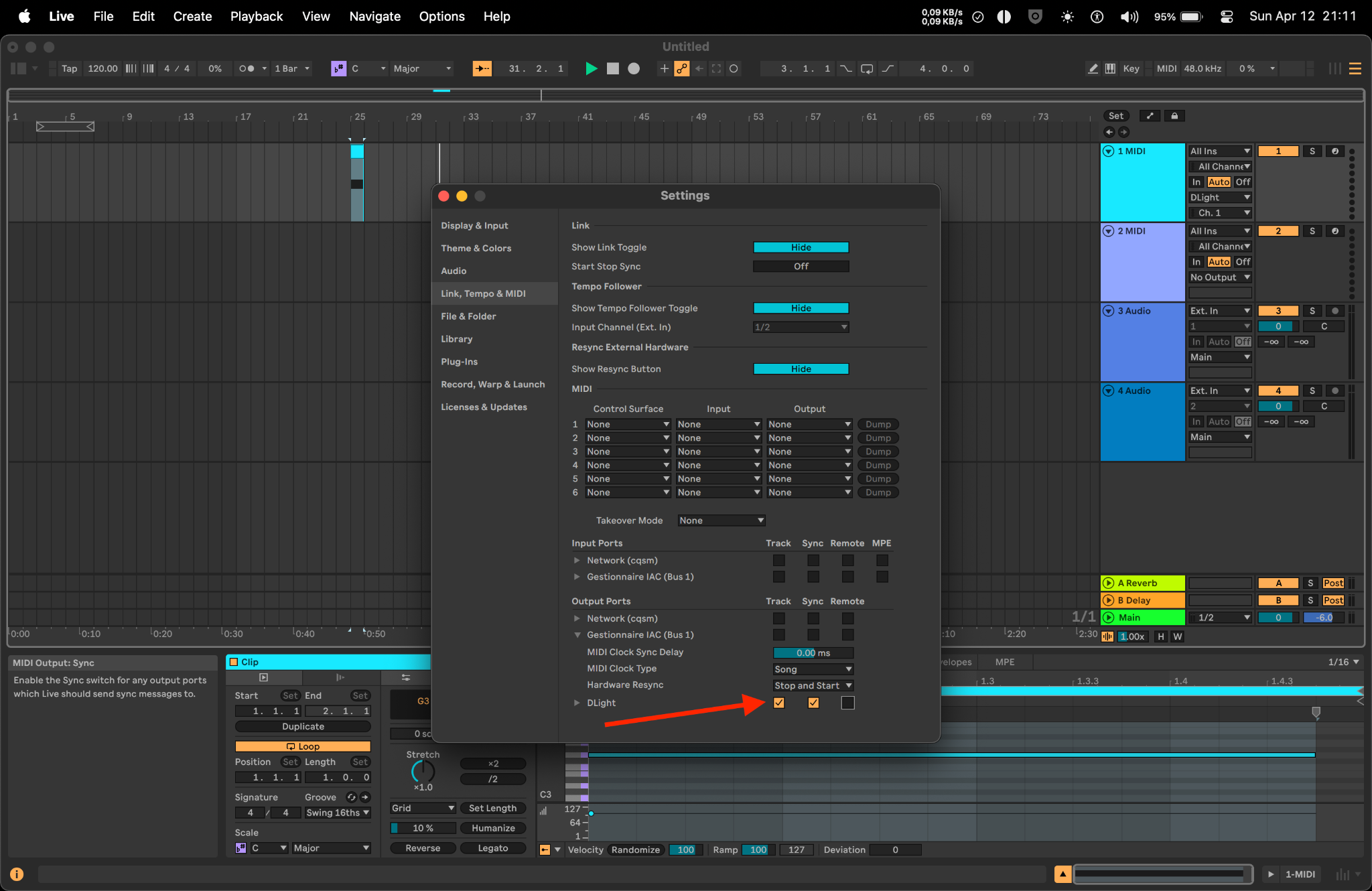

- créer une piste midi, avec une note 1 par exemple
- connecter la sortie de la piste via je sais pas ce que tu as du Windows d'équivalent au Gestionnaire IAC qu'on a sur macOS
- connecter ce même Gestionnaire sur le midi input de DLight
- mapper la note 1 sur le message GO
et t'aura des GO quand tu auras la note 1
c'est pas idéal
- aroom

et activer le midi dans DL.
