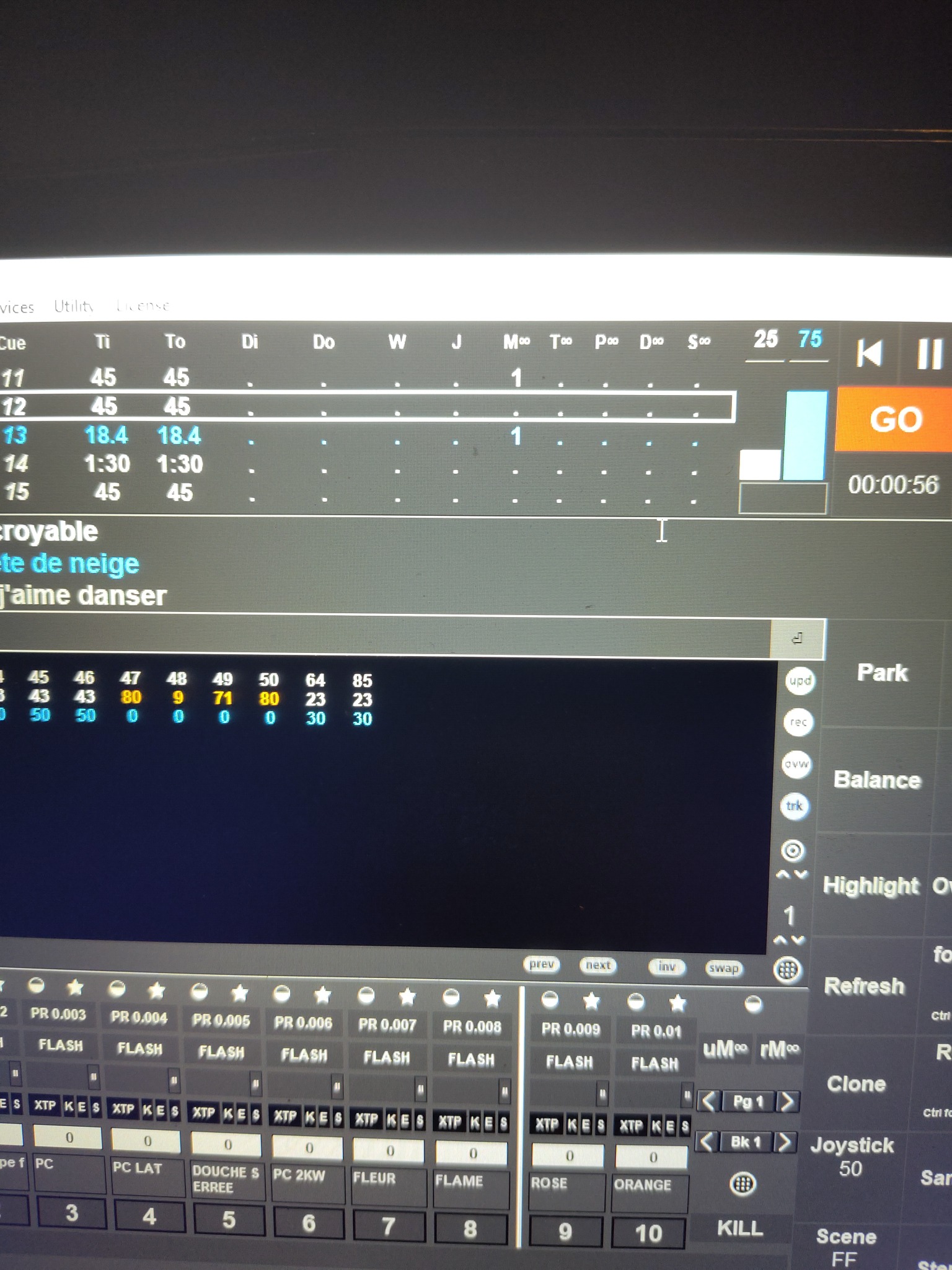

Voila le sho
step 12 qui trig le chase
step 14 ou il doit avoir disparu
j'aimerais qu'il descende en suivant le timing de 1'15
merci bcp
merci bcp
il y a 8 mois 1 semaine #30052
Réponse de sl1200mk2 sur le sujet Contrôle d'un chase dans le sequentiel
tu Sub 21 est en mode DIR (aka Direct) si tu le remets en XTP ça devrait le faire
