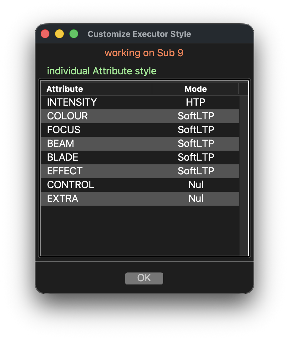

normalement le mode xtp est celui qu'on veut... mais j'ai vu passer un sho une fois où le mode xtp était vide ?!? donc les subs ne fonctionnaient plus.
peux-tu éditer un sub (en xtp) puis éditer le mode xtp lui-même.
normalement tu verras ça:
