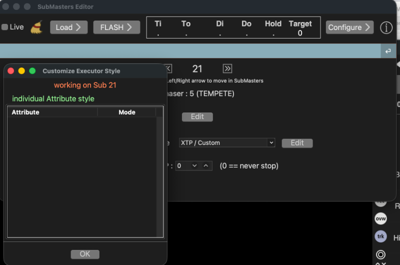

je pense que ton pb vient de là.... l'exec du sub est vide.... comment s'est arrivé, no sé...

idem... tous les xtp ont l'air vides...

Whoua! Je n'avais jamais cliqué sur ce bouton auparavant...
Je comprend à peu près l'idée et moi non plus je ne vois pas comment cette partie peut se vider comme ça. Nous travaillons sur un One drive de windows, peut être que toutes les infos ne passent pas? Mais ça me parait un peu "magique" comme explication...
Quelle manip' peut on faire pour insérer une INTENSITY dans le Executor Style et ainsi éviter de ré-encoder tout les sub un par un?

alors... j'ai déplacé une ligne du code et tout tes subs fonctionnent...
Il se peut que vous soyez tombé.e.s dans un entre deux de stabilisation des Exec mode des subs... quoi qu'il en soit, pour DL 4601, si le fichier ne contient pas d'info particulière (ni celle requise) pour le mode xtp, je ne fais plus de reset d'office.
