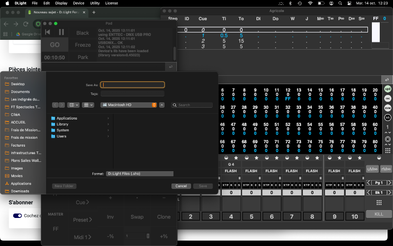

Bonjour !
J'ai essayé de créer un nouveau fichier et de le "save as", et impossible. D'habitude je pars d'un ancien .sho que je modifie. Mais cette fois-ci je voulait partir d'une page blanche afin de ne pas devoir tout effacer, les subs, les chasers etc.
J'arrive à créer les subs, modifier le patch, editer le midi et tout faire normalement dans ce nouveau fichier.
Mais au moment de sauvegarder, non seulement je ne sais pas nommer le nouveau fichier, mais en plus la touche "Save" n'est pas accessible!
Une idée pour m'aider ?
J'utilise la version 4.5.23 de D:Light et je suis sous MacOs 15.6.1, avec la version 2.8.1 de Xquartz.
Merci d'avance.
Rafael

tout d'abord tu n'as plus besoin de XQuartz...
les versions récentes de DL utilise le serveur graphique de chez Apple. La seule interrogation maintenant est sur la version Native ou Silicon de DL:
-Native est pour les processeurs Intel
-Silicon est pour les processeurs Apple (M1, M2, M3 etc...)
tu n'as pas le droit d'écrire dans MacintoshHD, il faut que tu lui dise d'enregistrer le sho là où t'as le droit d'écrire, genre dans Documents...
dis moi si c'est mieux.

Merci pour ta réponse.
Le problème persiste!
Auparavant j'avais essayé de l'enregistrer ailleurs que sur MacintoshHD, la capture d'écran c'était juste à titre illustratif
Ce mac tourne avec un processeur M1, du coup, si je comprend bien, je devrait avoir la version Silicon.
Si c'est le cas, comment faire?

Ca marche!

ça marche ça veut dire qu'avec la version Silicon tu peux enregistrer?

Yes👌
