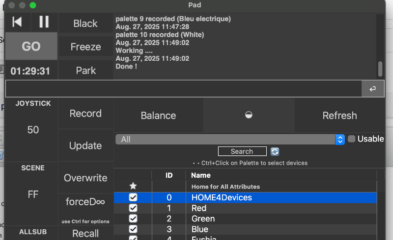

J'aimerais savoir s'il est possible de sélectionner rapidement un groupe de projeteur pour lui définir une couleur ou autre (notamment via le pad) je ne me souviens plus du nom je vous joint une capture d'écran.
Pour mieux me faire comprendre: j'ai mes Device 10 / 20 / 30 / 40 / 50 / 60
Si je veux sélectionner cour uniquement ( par exemple 20 / 40 / 60) pour les mettre sur ma couleur Red via le PAD. Y a t-il une autre solution que de les sélectionner individuellement un par un via le clic droit ?

les ringBuffers sont là pour toi. Sélectionne tes ch et clique sur l'icone du ringBuffer dans la sideBar à côté des circuits (c'est l'icone qui ressemble à une cible).
Ensuite t'as les raccourcis m et M pour y accéder. Et quand tu connaitras leur numéro tu pourras les rappeler rapide en faisant:
1 m
