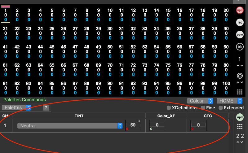

Serait il possible d'avoir tout les attributs visible (pour la couleur par exemple) au lieu d'avoir a changer de page? Si ma question n'est pas claire je te joints deux captures d'écran ;)

la grille du DB te permets de choisir combien de paramètres sont affichés par attriuts. Donc si pour la couleur t'as besoin de 5 colonnes dans le DB, choisis 5.
