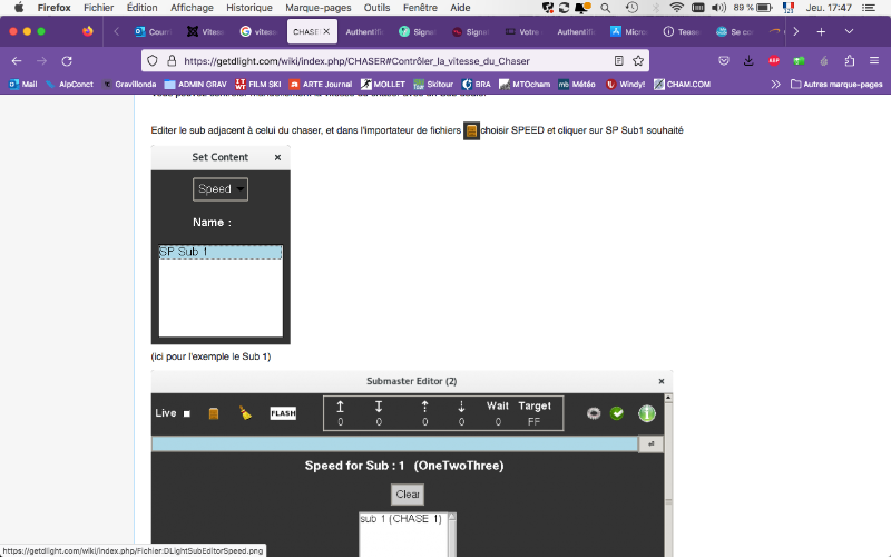

Salut,
Sur Dlight 4.19.3, je ne trouve pas comment gérer la vitesse d'un chaser. Avant il y a avait une histoire de tiroir mais tiroir n'est plus la et du coup je trouve pas.... Merci!

pour faire varier la vitesse de rstitution d'un Chaser il faut que tu dédies un autre Sub comme Speed du sub contenant le Chaser.
(je ne vois pas du tout de quoi tu parles concernant les tiroirs....)

OK c'est bon j'ai reréussi! Merci
Pour le tiroir dont je parle c'est cette sorte de meuble marron a tiroirs de l'ancien dlight dans lequel tu ranges tes balayures ;-) :
