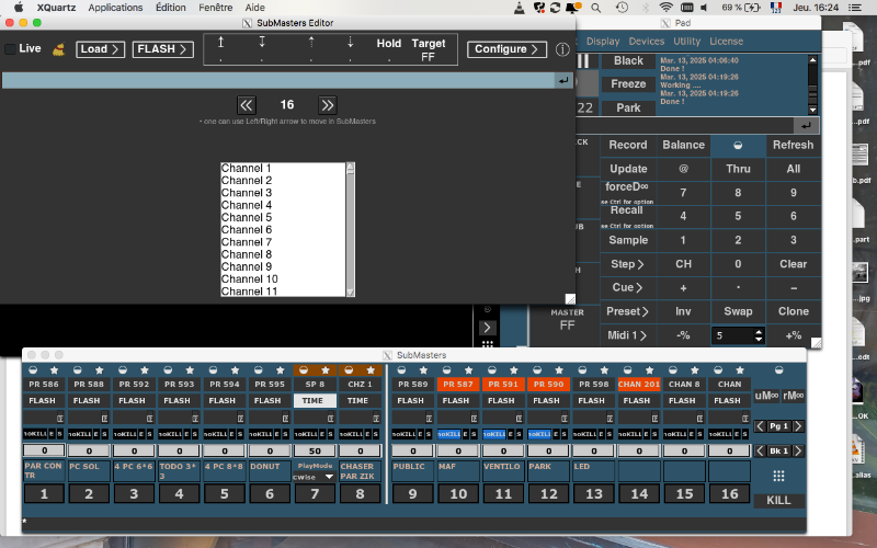

Holà,
Sur ma "nouvelle" version de dlight 4.4.19.3, je n'arrive pas à faire un submaster tout simple avec juste plusieurs circuits, comme pour faire une cue par exemple. Je suis obligé de passé par "load" et la j'ai un menu déroulant ou si je mets "channel", je ne peux qu'en selectionner qu'une dans un menu déroulant blanc de type windows 92 comme ça...
Merci!!

franchement Windows 92 c'était un bon OS !!
il faut que t'enregistres une Preset et que tu charges la Preset  (avec le Load) dans un Sub
Les Presets sont les anciens Groupes
