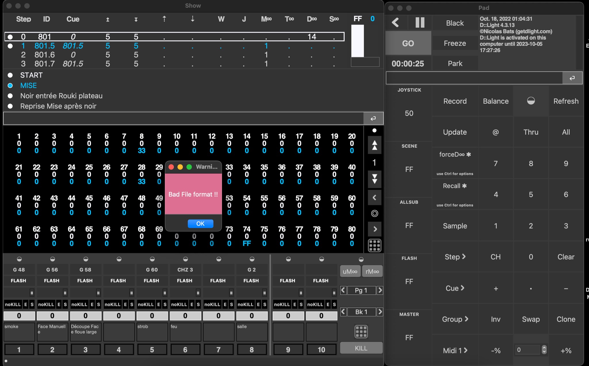

il y a 4 ans 1 mois - il y a 4 ans 1 mois #23940 par Kimaime
Réponse de Kimaime sur le sujet "bad file"
Bonjour,Il nous arrive un truc super bizarre avec "Bad File Format". On a 2 ordis MacBook Pro avec un répertoire partagé en iCloud.Le même fichier (en PJ) s'ouvre sur l'un sans problème alors que sur l'autre, on a bad file format mais surtout la liste des Devices est modifiée (en gardant les anciens Devices utilisés dans un show précédent). Dlight a remplacé les Devices ... (copie d'écran avec Rush alors que dans le fichier ce sont des Colorado).
Fichier en pièce jointe :
Nom du fichier : JDLR141020...ckup.sho
Taille du ficher :315.45 Ko
J'ai désinstalle et réinstallé Dlight mais ça ne change rien.Comment faire un "hard désinstall" car le num de licence était gardé à la réinstallé donc il doit y avoir des fichiers qui restent.Une idée d'où vient le pbs ?
Joris (ID Dlight JorisD)
il y a 4 ans 1 mois #23941 par sl1200mk2
Réponse de sl1200mk2 sur le sujet "bad file"
@kimaime,
c'est quelle version de DL que tu utilises ?
DL enregistre son espace de travail comme un dossier masqué (sur macOS) qui se trouve à la racine du compte utilisateur et qui s'appelle .DLightWorkingSho
cherche sur le net comment afficher les éléments masqués...
donc tu peux :
quitter DL
supprimer le dossier .DLightWorkingSho
si jamais il y en a qui s'appellent DLightWorkingShoTmp tu peux les supprimer aussi (C est une erreur de vieilles verisons)
et t'auras fait un hard reset.
il y a 4 ans 1 mois - il y a 4 ans 1 mois #23942 par Kimaime
J'ai trouvé le pbm. Pbm de droits d'écriture sur le compte utilisateur Mac qui était en lecture seule (va savoir pourquoi). Ça semble fonctionner désormais.
Merci pour les tips ....
Avant de trouver, j'en étais là !
Version 4.3.13
Je viens de faire la manip de suppression du dossier, rouvert Dlight.
Toujours Bad File Format et là le show est vide (même fichier que précédemment envoyé).
il y a 4 ans 1 mois #23949 par sl1200mk2
@Kimaime,
bien ouej... j'étais loin de penser que ça pouvait arriver...
