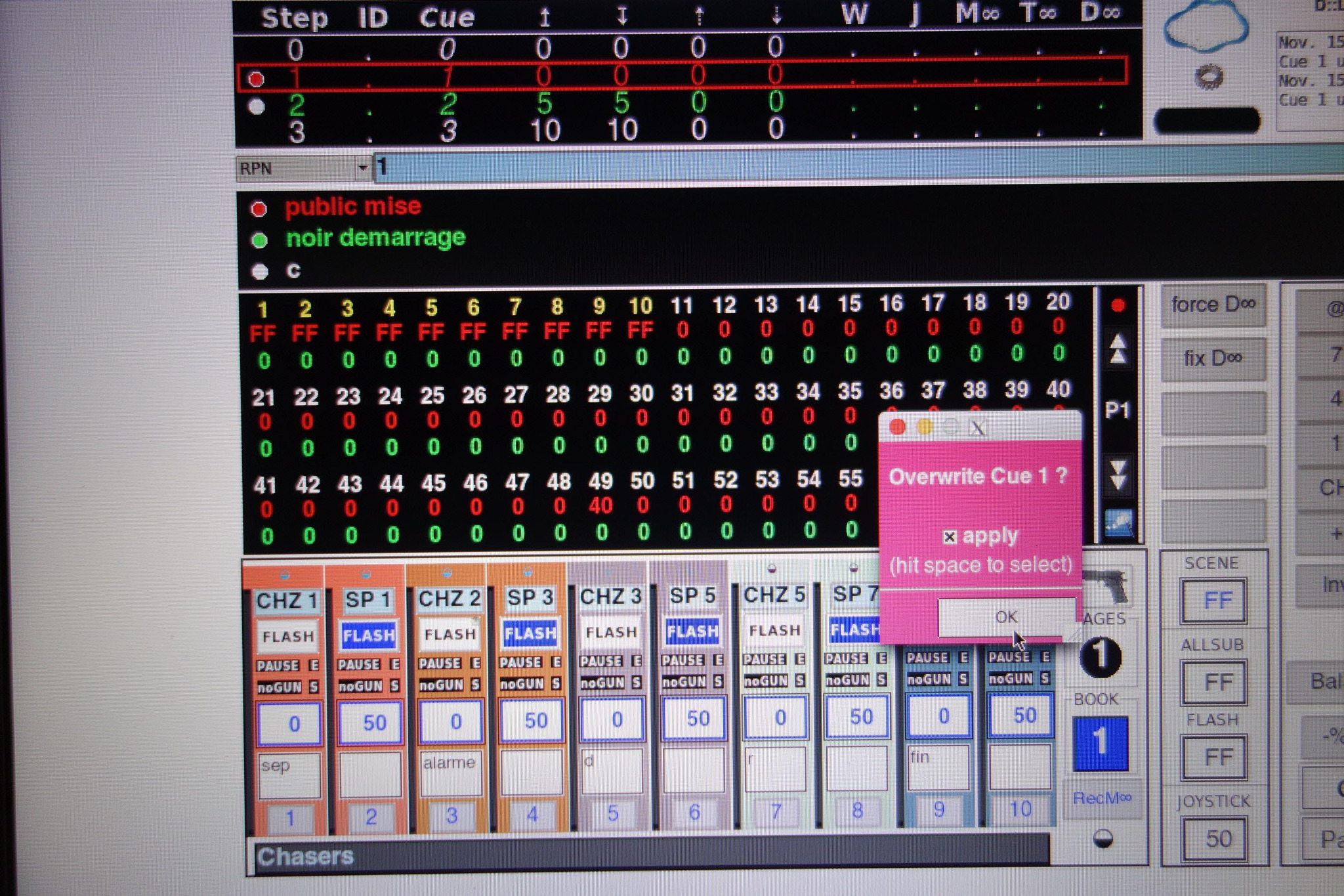

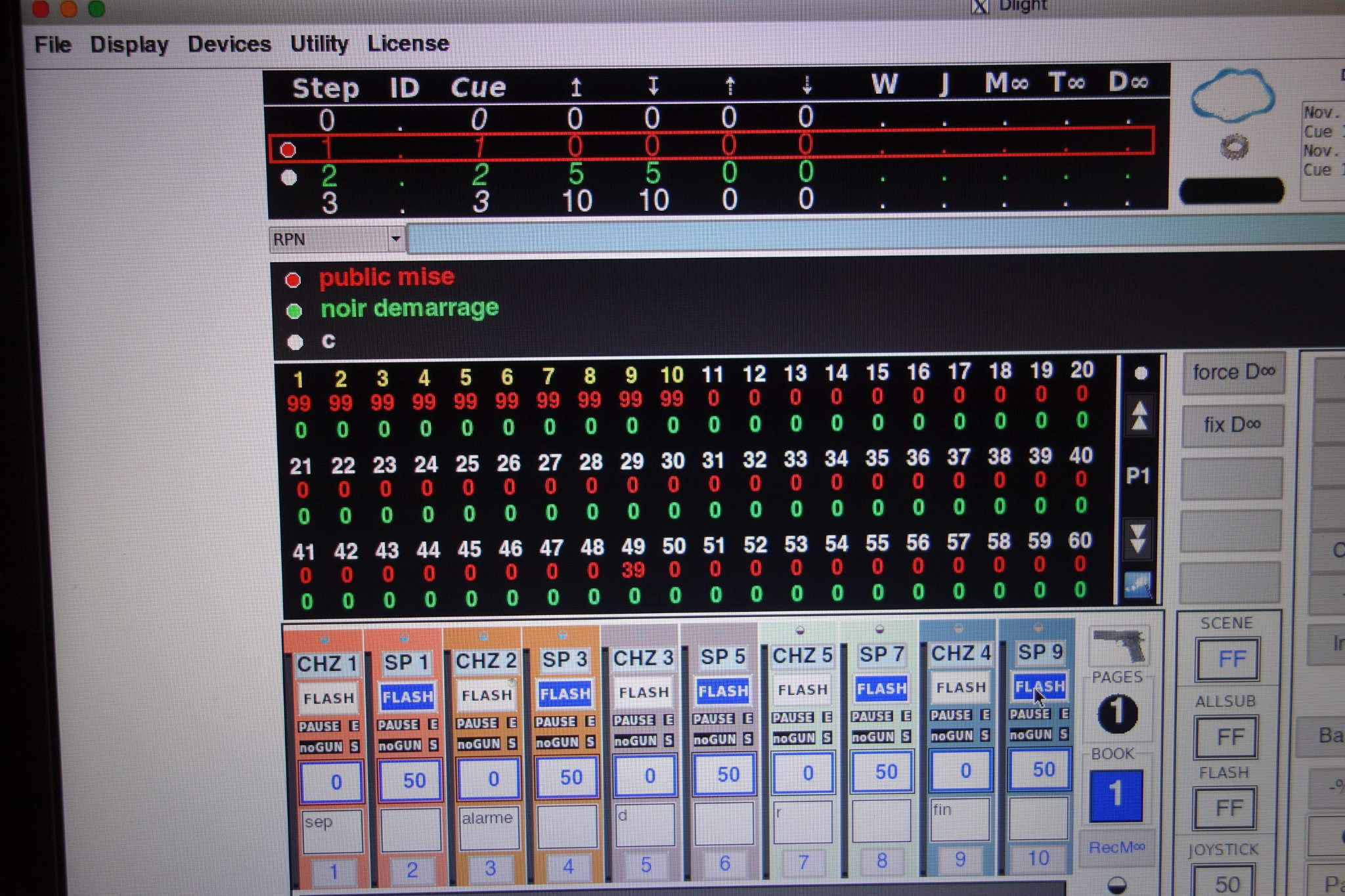

il y a 9 ans 1 semaine #15825 par Bebos
il y a 9 ans 1 semaine #15826 par Bebos
Réponse de Bebos sur le sujet Bug lors de l'enregistrement de mémoires
Désolé mais les photos sont affichées en deux exemplaires (?),
photos du bas juste avant que j'enregistre/modifie le cue 1
les circuits 1 à 10 sont à full
photos du haut après
les circuits 1 à 10 ne sont plus à full !
il y a 9 ans 1 semaine - il y a 9 ans 1 semaine #15827 par sl1200mk2
Réponse de sl1200mk2 sur le sujet Bug lors de l'enregistrement de mémoires
comme disait aroom, ton master de scène n'est pas exactement à FF.
si tu choisi dans le setup l'affichage en valeurs réelles tu verras qu'il n'est pas à 255... d'où les différences de niveaux que tu constates.
