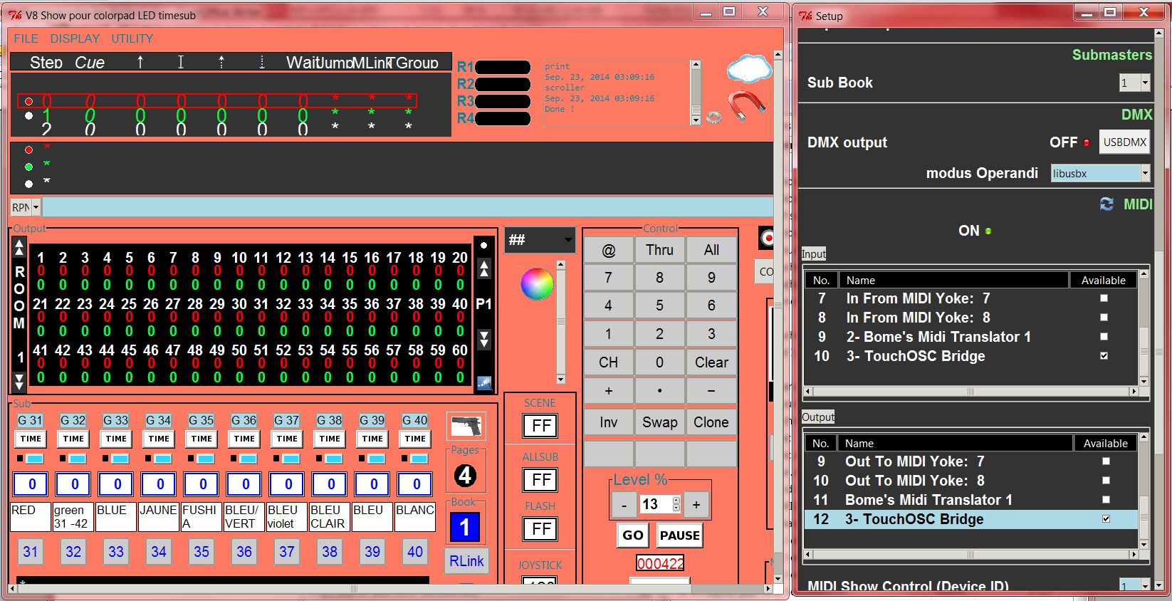

Je te parlais la semaine dernière de mon layout pour envoyer des couleurs préprogrammées à des projo LED, le voici avec la conduite qui reçoit les infos de la tablette en mode midi.
Attention à charger le programme "TouchOSC Bridge" ici hexler.net/software/touchosc-android qui tourne en transparence et redirige les signaux midi vers D-Light.
Les infos de la tablette (j'ai une archos et une asus sous Androïd) sont des notes et control change midi, dans dlight . Cocher dans le menu midi "TouchOSC Bridge" en in et en out.

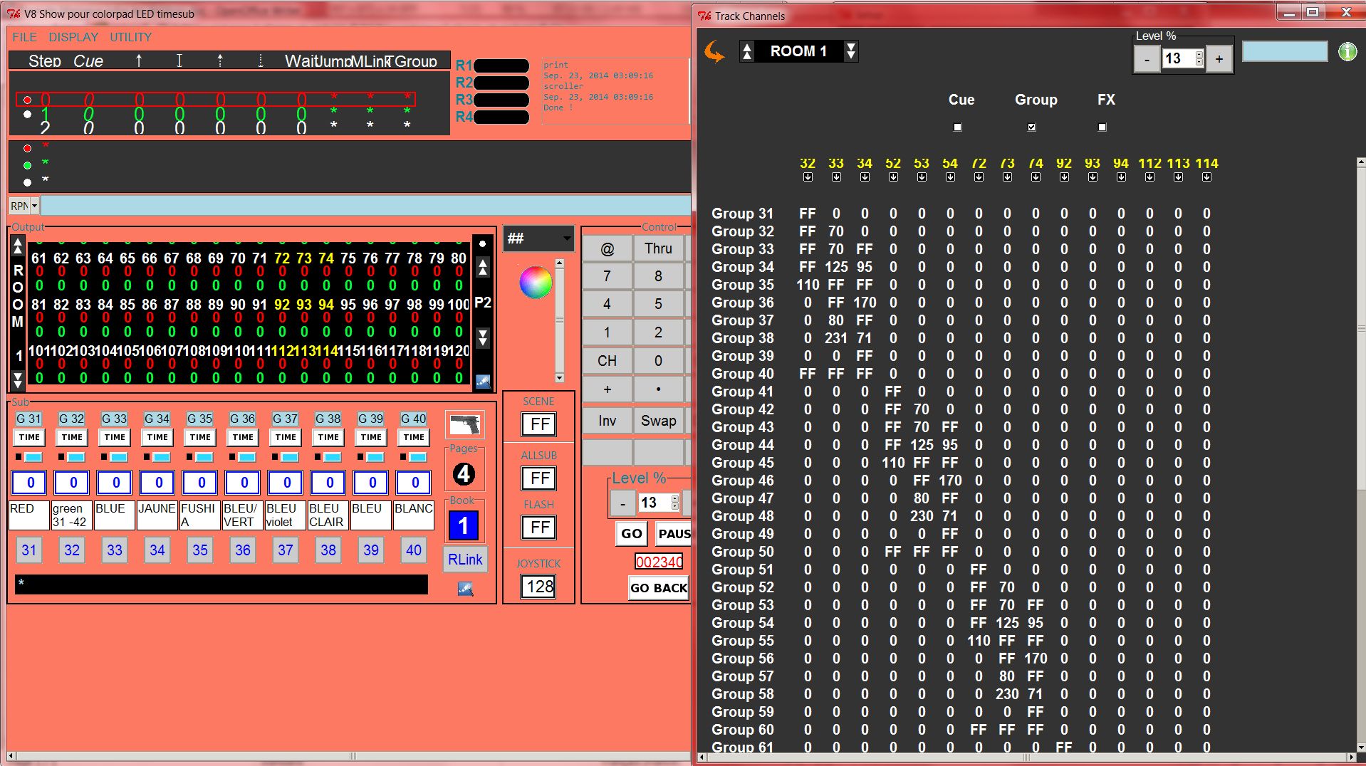

Les submaster 41 à 81 sont construit via les valeurs hexa du nuancier de d-light (la correspondance avec des starway Fullkolor est assez juste. J'utilise les 3 couleurs des par affectés en 31(dimmer 32/33/34 RGB pour le premier puis 51-52/53/54 le 2ème 71-72/73/74 jusqu'à 111-112/113/114 le 5ème PAR
Le layout comporte 3 pages
la 1ère pour commander les dimmer et les zoom des Towerkolor (presque un PC à LED diffusé avec angle variable de 15° à 60°)
la 2ème commande les circuits color de 5 groupes de PAR à LED avec témoin de retour du sub envoyer.
la 3ème est la première version un témoin d'allumage non basé sur l'état réel du submaster mais avec un témon de dimmer envoyé.
Le graphisme de la tablette et l'affectation des code midi sont modifiable hyper easy avec "touchosc éditor placé en mode midi et non OSC et le menu midi de D-Light.
Je m'en suis servit sur 3 spectacles cet été il n'y a que les tempo à revoir si l'on veut que le changement des couleurs ce fasse + ou - vite.
En fait Nico, là ou la version 4.0.0 serait intéressante c'est si elle permettait déjà de simplifier l'entrée de tout les paramètres couleurs (Qui en plus ce répètent 5x pour 10 couleurs)en les appelant via la roue ou le nuancier et le numéro du projecteur.
Pour l'instant je rentre toute les valeurs à la main via le track en mode "Group" voir PJ (merci beaucoup pour cette fonction ultra utile que j'utilise depuis plus de 15 ans sur les jeux avab "Jaguar,VLC,Lynx,Pronto,Congo"). (Un copié collé serait très appréciable)( pour la construction ultra rapide de fx je le conseil aussi).

avec la 4, ce qu'il te faut en premier lieu c'est de créer une 'Personnality' pour tes projecteurs où tu renseignes les adresses des différents paramètres.
regarde dans les topic sur la 4.0.0_b8 pour un exemple.
ensuite tu auras envie de créer des palettes de couleurs comme ça tu pourras pour les projecteurs sélectionnés y assigner les palettes.
