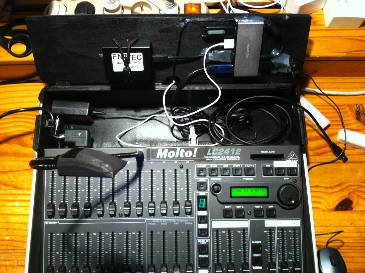

Hello Celio,
J'avais pensé à faire la même chose avec un Presto, mais en lisant la doc au théâtre il semblait que le presto de sortait pas les infos de potars en MIDI.
En relisant la doc téléchargée, il semble qu'il sort toutes les infos en midi (faders et tous les boutons). ça ne devait pas être la même version..
Pour parer aux problèmes de différences de messages, j'ai programmé pour la behringer un patch isadora pour convertir les messages MIDI incompatibles à DLight. ça marche nickel.
Si tu veux, je peux t'en programmer un pour le pronto, pour "retourner" le signal midi des 20 faders du bas par ex. Mais je n'en ai pas sous la main actuellement.
En pièce jointe, voici le "Molto!"
Philippe

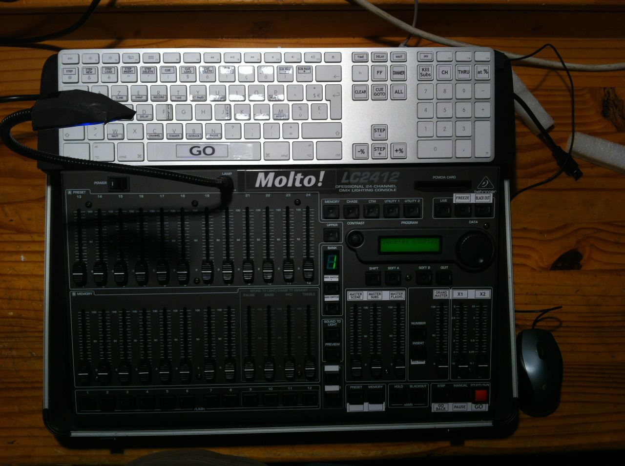

il y a 10 ans 1 mois #12107 par fIfOU
Réponse de fIfOU sur le sujet Controleur MIDI + D::Light
Sous le clavier.. les bidouilles !

il y a 10 ans 1 mois #12109 par fIfOU
Ben à l'origine, je voulais sampler la sortie DMX de la console avec Isadora, pour avoir 256 pas de résolution et piloter D::Light en OSC. Mais du coup ça rendait les 6 faders de sortie et les boutons inutilisables, vu qu'ils modifient la sortie DMX de la console..

il y a 10 ans 1 mois #12115 par fIfOU
Hop !
A utiliser avec Isadora 2.1 (latest).
Dans Isadora, Midi Setup - Input Port 1 : Ta Carte MIDI
Output Port 1 : Isadora Virtual Out
Bien penser à configurer le LC2412 pour qu'il émette en MIDI sur le Canal 2.
(Bouton "Utility 2" - "MORE" - "MIDI" - Midi Channel 02 - Activer le "OUT" )
C'est une subtilité que j'ai ajoutée pour être sûr que le canal MIDI 1 ne transite que le midi pour D::Light.
Dans D::Light : Midi Input : Isadora Virtual Out
et tu importe le patch Midi
Avec ça tu as tous les boutons utilisables du LC2412 en Notes, et les 11 premiers midi switchs de D::Light sont asservis aux boutons et à l'afficheur BANK.
Le midi switch 1 donne les circuits 1-24 en accès direct, le midi switch 2 : 25-48 ... jusque 120
Le midi switch 0 (enfin 10 dans D::Light, 0 sur l'afficheur du LC) donne accès au 24 premiers Subs.
Les midi Switchs 6,7,8,9,11 sont des users mais les masters et les boutons go/goback/pause/freeze/black sont déjà patchés comme dans tous les autres switchs.
Les 6 faders de sortie restent les mêmes sur tous les switchs, à savoir dans l'ordre : Master Scène, Master Sub, Master Flash, Grand Master, X1, X2.
Les boutons "special 1" et "special 2" envoyent simultanément une note et un CC avec le même n° au cas où tu voudrait flasher un circuit et non un sub..
Dis-moi ce que tu en pense.
Philippe
