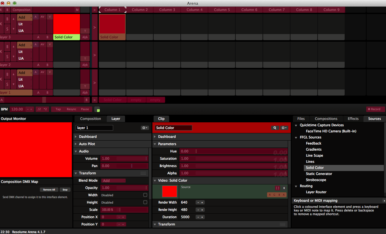

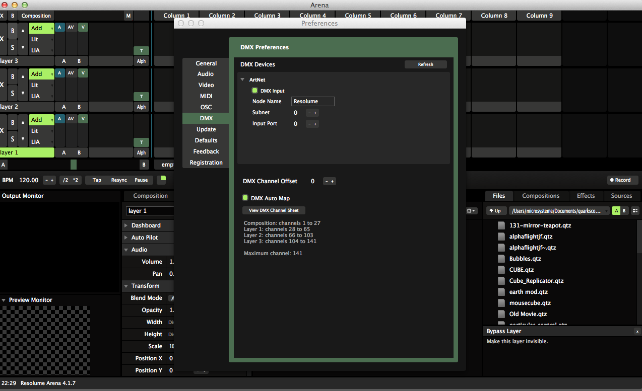

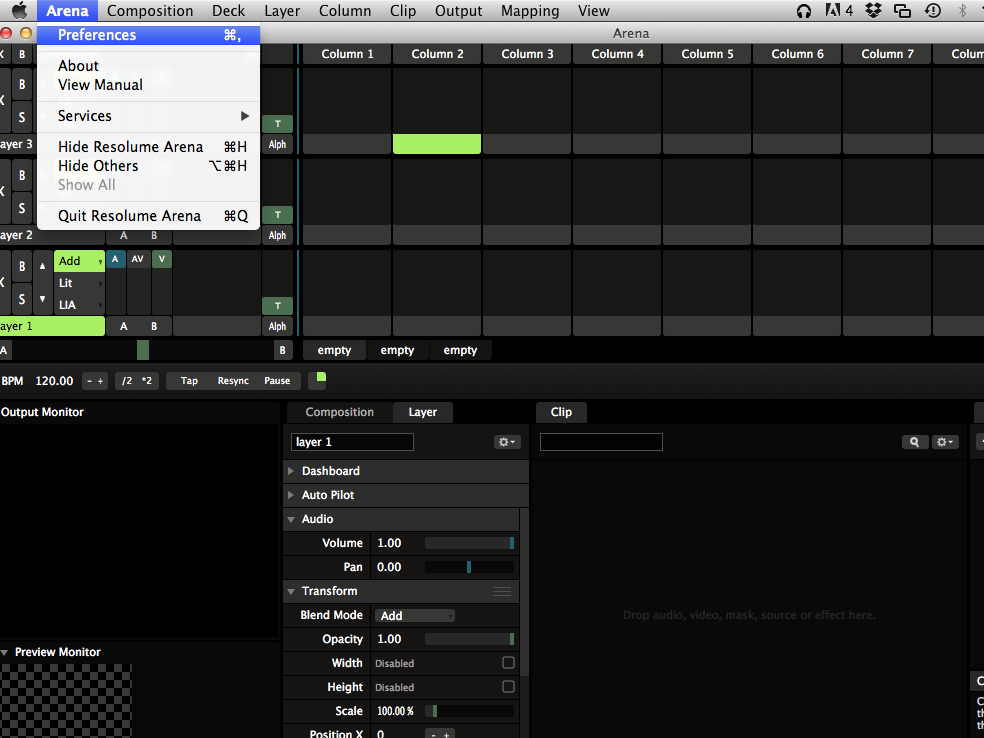

10 years 10 months ago #9671
by joffo78
Replied by joffo78 on topic Sortir du dmx sur deux protocoles en même temps.
Hello Nico.
çi joint 3 screenshots qui je l'espère pourraient t'aider.
